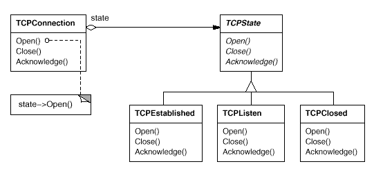

    Ton "connecter", "deconnecte", .. c'est l'état de la session TCP?
    Parce que si oui le "state pattern" pourrait être utile
    design pattern (en anglais)
    http://www.vincehuston.org/dp/state.html
    diagrame de classe:
    Nom : tcp-state.gif
Affichages : 90
Taille : 6,9 Ko

    si c'est pour faire du décodage de message, on passe généralement par un "factory" qui générère un objet correspondant au message.
    Et dans le factory il y a soit des
    if(msg.equals("connecter")
    	return new Connecter(buf);
    else if(msg.equals("deconnecte")
    Ou alors la solution de jowo (qui n'est pas si lourde que ça puisque de toute façon il y a une classe par type de message)
    Le pattern "state" c'est plus pour gérer l'état de la connection.
