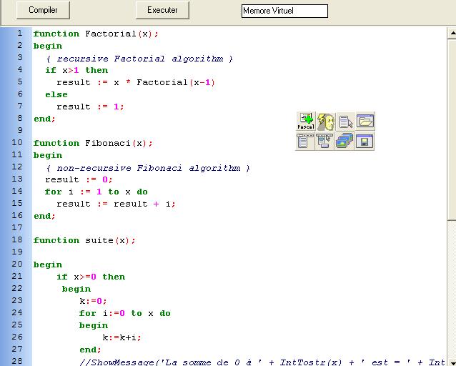

    Desole, mais je suis un debutant en Delphi , et je fait un interpreteur pascal pir executer les code pascal, j'ai ajouter un atpascal, et atscript et tous les outils necessaire, et dans le Memo j'ecrit le code en pascal et je tape executer(bouton) et il execute le code dedans, mais j'ai besoin d'utiliser des library ou bien de Units.pas dans le script (Uses Units) ok, et pour utiliser les fonction dedans cette class ou bien library, mais je ne sais pas comment !!!!
    le code d'execution est :
    atPascalScripter1.SourceCode.Assign(AdvMemo1.Lines);
    atPascalScripter1.Compile;

    Ah le scripter de TMS, il est plus léger que celui de Dream, mais il faut du coup ajouter bcp de chose à la main ... (il y a nornalement des unités qui te fourni des classes entièrement mappées)
    par exemple pour la propriété AsString d'un TField
       with Scripter.AddDelphiClass(TField) do
       begin
          Defineprop('AsString', tkString, GetFieldAsStringProc, SetFieldAsStringProc);
       end;
    procedure TfEpcDesigner.GetFieldAsStringProc(AMachine: TatVirtualMachine);
    begin
       AMachine.ReturnOutputArg(TField(AMachine.currentObject).AsString);
    end;
    procedure TfEpcDesigner.SetFieldAsStringProc(AMachine: TatVirtualMachine);
    begin
       TField(AMachine.CurrentObject).AsString := AMachine.GetInputArg(0);
    end;
    ou alors ajouté une fonction (que soit dans un uses ou dans une dll)
    scripter.DefineMethod('pad', 3, tkstring, nil, PadMethod);
    procedure TfEpcDesigner.PadMethod(AMachine: TatVirtualMachine);
    var
       s: string;
       t: char;
    begin
       s := AMachine.getinputargasstring(0);
       t := AMachine.getinputargasstring(1)[1];
       LPad(s, t, AMachine.getinputargasinteger(2));
       AMachine.returnoutputarg(s);
    end;
