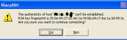

    J'utilise SharpSSH. Le probleme intervient lorsque je dois intercepter une exception lors de la connexion d'apres le programme d'exemple.

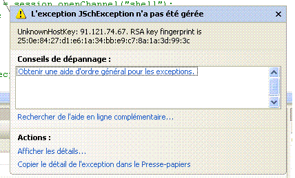

    En effet, lorsque je me connect, j'ai VS2k5 qui me break le programme et mets une infobulle comme quoi il faut que j'intercepte l'execption .... pour cause de securité de clés RSA.
    Dans l'exemple j'ai une fenetre que me demande de valider ou non la connexion au serveur. Voire piece jointe.
    Est ce quelqu'un sais comment faire pour gérer cette exception de la sorte.

    Apparemment, tu n'as pas d'exception levée. Plus exactement cette exception est gérée par ton SharpSSH.
    Dès lors, si tu n'as pas accès aux sources, cela va être dur de le gérer de ton côté
    Avatar de parp1
    Mai 2005
    829
    Âge : 42
    Inscription : Mai 2005
    Messages : 829
    En effet, j'ai mal regardé de mon coté. C'est une exception propre a SharpSSH.
    Il faut que je trouve comment l'intercepter.
    EDIT, en fait il suffit d'insérer les classes nécessaires dans le projet.
