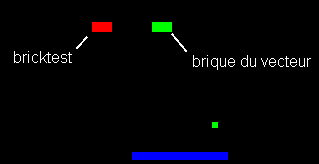

    Et là ça marche moyennement ... Alors que si je n'utilise pas le vecteur et place 30 briques (à la main), ça marche à merveille.
    Deux images pour expliquer la bizarrerie engendrée par ce truc :
    Si je fais :
        objectmanager.addObject(&ball);
        objectmanager.addObject(&bricktest);
        objectmanager.addObject(&player);
        objectmanager.addObject(&bricklist.at(0));
    Ca m'affiche ça :
    Alors que si je fais
    J'obtiens :
    La brique du vecteur prend la couleur de l'objet situé avant elle !! alors que c'est pas possible, ça doit être rouge, le dessin du rectangle (dont la couleur) est dans le constructeur.
    Donc j'aimerais votre avis sur les deux petits morceaux de code au début du message. Si ce n'est pas un problème de vecteur, j'irais poster dans la rubrique consacré à la librairie graphique associée.
