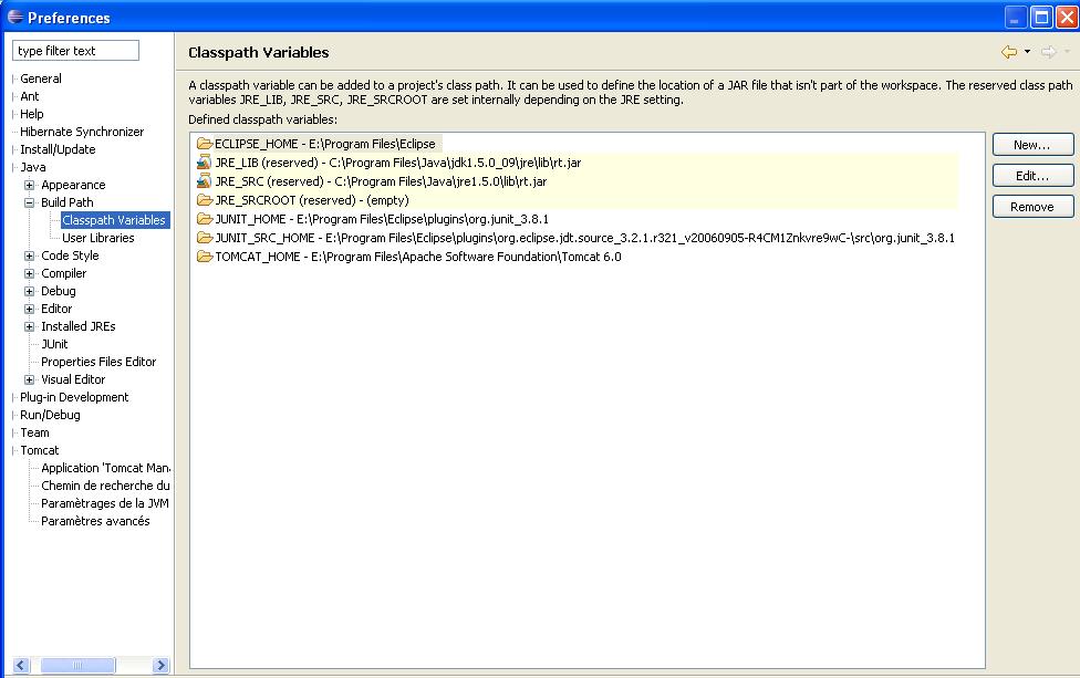

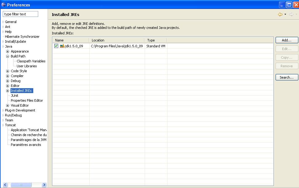

    D'après les éléments donnés dans la discussion, samil utilise Eclipse et Tomcat.
    Je pense qu'il faudrait aller vérifier plusieurs choses sous Window->Preferences :
    quelles sont les Classpath Variables présentes sous Java->Build Path
    quel JDK est coché sous Java -> Installed JREs
    et si samil a le plugin Tomcat de Sysdeo :
    quel JRE est sélectionné sous Tomcat -> Paramétrages de la JVM

    Effectivement j'utilise Eclipse et Tomcat!
    Pour le war j'ai fait le parametrage sous eclipse mais je ne le retrouve pas
    J'ai bien le plugin Tomcat de Sysdeo version 3.2.1.
    Trouvez en pièce jointes les verifications demandées par c_nvy

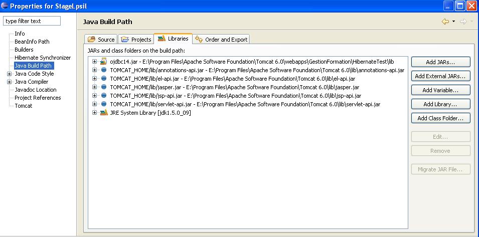

    Juste au cas où, peux-tu montrer les librairies définies dans le build path du projet :
    clic droit sur le projet -> Properties -> Java Build Path -> Onglet Libraries.
    Sinon, pour tester ton appli, tu crées un war ou tu fais clic droit sur le projet -> Projet Tomcat -> Recharger ce contexte ?

    Desolé c_nvy pour les tracasserie avec eclipse et ça ne marche pas mais pour les librairies je le met en pieces jointes. J'ai essayé de recharger le contexte il me pose un problème d'accès au path pourtant l'exportation du war reussi bien. Pour le test de l'appli je le fais en local.
    voici les pieces jointes:
