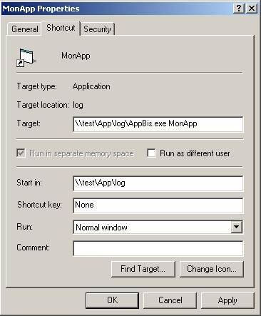

    Je souhaiterais également créer un raccourci sur le bureau avec certaines propriétés, comme ceci :
    En faite c'est surtout la partie "target" qui m'interesse.
    Comment puis-je faire cela ?
    Finalement j'ai réussi à changer mon target en changeant la cible du raccourci, comme ceci :
    Name: {commondesktop}\NomduRaccourci; Filename: \\test\App\log\AppBis.exe MonApp; WorkingDir: {app}

    Citation Envoyé par cherrymoon08
    En faite celle solution ne marche pas correctement, car elle m'ajoute des guillements et cela rend le target introuvable.
    Comment faire pour qu'il ne rajoute pas les guillements dans le target ?
    BOn alors la solution est d'ajouter le caractéristiques "parameters", comme ceci :
    Filename: {commondesktop}\NomduRaccourci; Filename: \\test\App\log\AppBis.exe; Parameters: MonApp
