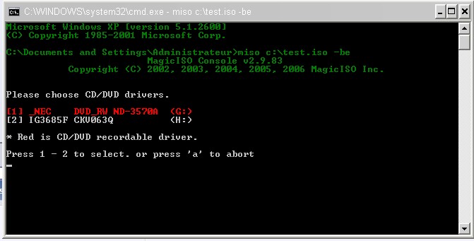

    edit :
    voici un exemple :
             Dim proc As New Diagnostics.Process
            'On désactive le shell
            proc.StartInfo.UseShellExecute = False
            'On redirige la sortie standard
            proc.StartInfo.RedirectStandardOutput = True
            'On définit la commande
            proc.StartInfo.FileName = ("miso.exe")
            proc.StartInfo.Arguments = ("c:\test.iso -be")
            proc.StartInfo.CreateNoWindow = True
            'Démarrage de la commande
            proc.Start()
            'Lecture de la sortie de la commande
            Dim output As String = proc.StandardOutput.ReadToEnd()
            Console.WriteLine(output)
            'Attente de la fin de la commande
            proc.WaitForExit(1000)
            'Libération des ressources
            proc.Close()
            MessageBox.Show(output)
    si je tape manuellement cette commande dans une invite de commande, j'obtiens ceci:
    et la commande attend une réponse...
    j'aimerai avoir le retour dans mon programme comme quoi la commande attend une réponse.

    tu peux deja utiliser sendkeys pour envoyer une frappe clavier à l'application
    par contre ca reste un peu à l'aveugle

    Est ce que tu ne peux pas passer cet argument quand tu lances ta commande?
    Membre averti Avatar de tbdarkspirit
    Janvier 2007
    Inscription : Janvier 2007
    Messages : 53
    Citation Envoyé par LaChips
    Salut et merci pour ta réponse,
    Oui je peux, mais il faut que je sache à l'avance si le graveur est le lecteur [1], [2] voir [3]...
    En fait, pour préciser, cette commande sert à graver une image iso sur un cd...
    Il faudrait que je puisse récupérer depuis mon programme vb.net quel lecteur est un graveur, et encore mieux, si il y a un cd vierge insérer dedans ou pas...
    Ou encore que je grave directement en vb.net... mais j'ai essayer de chercher pour ça et c'est un peu trop complexe pour moi..
