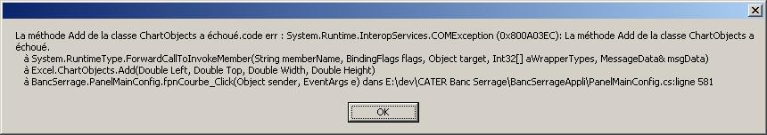

    je souhaite créer un graphique à l'aide de données récupérer dans Excel. Pour cela j'ai trouvé un exemple mais je me prends une Exception à l'appel d'une des méthode de l'exemple. Voici le code :

     Excel.ChartObject chartobject = (Excel.ChartObject)chartobjects.Add(10 /*Left*/, 100 /*Top*/, 450 /*Width*/, 250 /*Height*/); //<---- Exception sur cette ligne

    je suis sous VS 2005, j'ai ajouter les reference aux objets COM Excel et OFFICE dans mon projet.
    l'exception retournée est en PJ
    voilà si quelqu'un a nue idée du pourquoi du coment je le remercie d'avance.

    Alors je viens de me rendre compte que il s'agit d'un problème extérieur à ce code. Le fichier que j'essai d'atteindre est en mode PARTAGé et les graphique ne sont donc pas accessible.
    Du coup mon problème est le suivant :
    lorsque je crée ce fichier Excel j'utilise la méthode SaveAs() de la classe Excel.Workbook
    en paramètre on a tout un tas de chose et notamment ca :
    AccessMode
    One of the XlSaveAsAccessMode values
    xlExclusive (exclusive mode)
    xlNoChange default (don't change the access mode)
    xlShared (share list)
    et là je veut pas mettre xlShared sinon j'ai pas accès au méthodes de graphique. SI je laisse xlNoChange ou xlExclusive idem...
    j'ai loupé quelque chose quelque part sans doute.
    merci de votre aide

    Ok en fait je faisait un SaveAs ailleurs avec en paramètre XlShared pour l'accesmode, donc tout était normale.
    Du coup mon marche bien...
