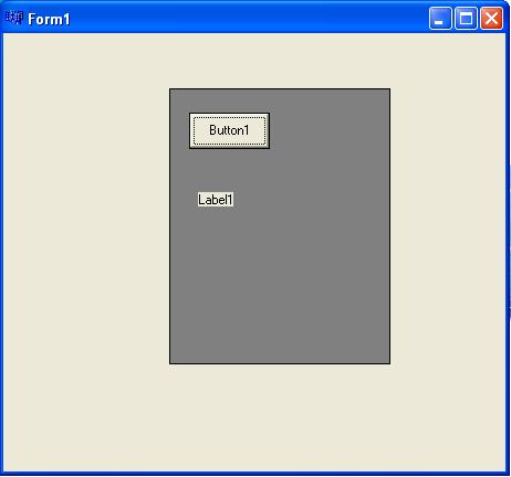

    Pour plus d'explication je travaille sur un graphique qui a un fond blanc avec des index noirs. Mais j'ai la posibilité de zoomer des parties du graphique. Donc j'ai définit des zones de selection qui ne sont que des rectangles de couleurs gris.
    Le probleme se situe lorsque je clique sur la partie ou se trouve mon label, j'ai la zone de selection grise qui apparait et lorsque mon label est réactualisé (par le timer) il est toujours avec un fond blanc

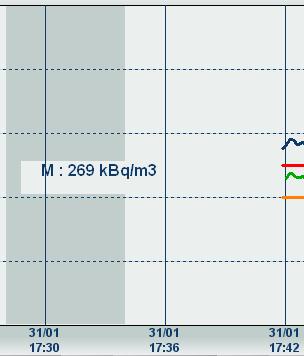

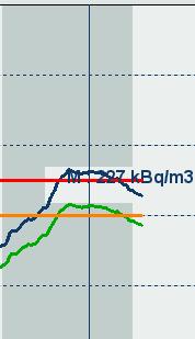

    Pour comprendre mon problème je vous mets en lien deux captures d'écran qui traduisent le soucis
    Merci d'avance
