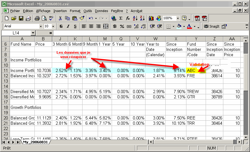

    Membre régulier
    Mai 2004
    143
    Inscription : Mai 2004
    Messages : 143
    Points : 74
    Merci d'avoir répondu,
    Regarde l'image ci-jointe, c'est une portion de mon fichier .csv, je veux seulement récupérer les valeurs qui se trouvent avant la cellule de validation qui elle est à la fin de ma ligne ("ABC"). Donc je veux récupérer les valeurs en bleues (sur l'image) afin de les disposer sur une page Web dans une autre forme de tableau.
    Je ne sais pas comment faire pour revenir au début de cette ligne puisque le code spécifie d'avancer d'une celllule ";" . Je sais que j'ai ce qu'il faut pour y arriver dans le code mais je n'ai toujours pas trouver comment utiliser et/ou syntaxe qu'il faut pour que ça fontionne.
    C'est seulement 1 ligne de code qu'il faut ajouter, là ou j'ai spécifié dans le 2 groupe de code.
    est-ce un peux plus clair ?
    MERCI !!!!!
