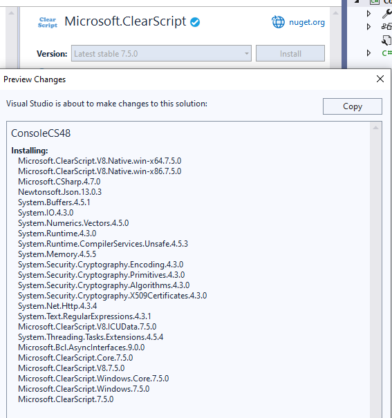

    Comme indiqué par PixelJuice, le NuGet se nomme "Microsoft.ClearScript".
    Il est actuellement disponible en version 7.5.0.
    Nom : ClearScript.png
Affichages : 156
Taille : 21,5 Ko
    Tu devras probablement résoudre un conflit de version sur System.Runtime.CompilerServices.Unsafe car la version apportée par ce NuGet est en conflit avec la version apportée par un composant dont il dépend.
    Il faudra normalement utiliser la version 6.0.0.0 de System.Runtime.CompilerServices.Unsafe
