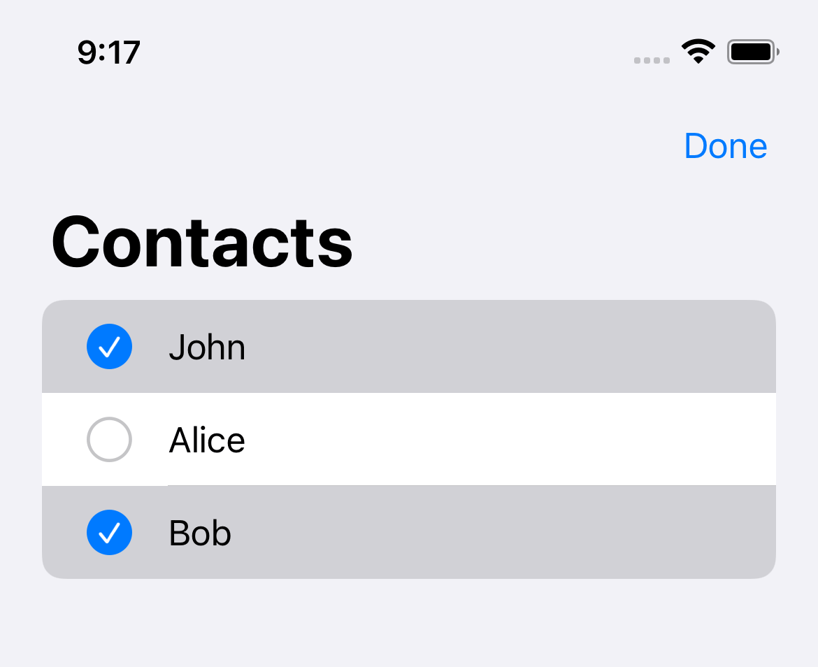

    SwiftUI Nom : swiftui-list-multiple-selection-intro.png
Affichages : 72
Taille : 15,0 Ko

    Je ne sais pas comment tu veux faire ton application mais la sélection multiple sur un mobile, c'est en mode édition de la liste (pas édition du texte des items), je ne trouve pas cela choquant que la case à cocher n'apparaissant que lors que l'utilisateur clic sur un bouton "sélectionner" généralement placé en haut de la liste
