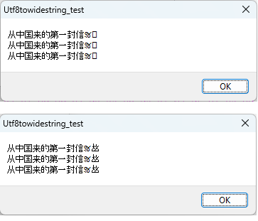

    J'ai lancé Delphi finalement,
    les trois fonctions retourne le même résultats sous Delphi 10
    Attention, le dernier caractère, il n'est peut-être pas imprimable car c'est un caractère grecque que la fonte de mon ancienne version Windows ne connait pas !
    [Window Title]
    Utf8towidestring_test
    [Content]
    从中国来的第一封信ૹ𐀤
    从中国来的第一封信ૹ𐀤
    从中国来的第一封信ૹ𐀤
    [OK]
    Du coup, j'ai affiché le 20024 au lieu de 10024 soit le F0 A0 80 A4 à la place du F0 90 80 A4 ...
    [Window Title]
    [Content]
    从中国来的第一封信ૹ𠀤
    从中国来的第一封信ૹ𠀤
    从中国来的第一封信ૹ𠀤
    [OK]
    Note que le copier-coller (via MSTSC) à du mal à récupérer ces caractères alternatifs donc une image
    Nom : Sans titre.png
Affichages : 150
Taille : 11,4 Ko

    J'ai rectifié mon code, et j'ai l'impression que maintenant, la conversion de TFF-8mb4 et UTF-16 et UTF-32 marche bien.
    Le programme de démo monrte un string avec 3 code points en 4 octets, séparés par un espace normal.
    Le bouton DécodeUTF8 est bien sûr en erreur - résultat vide.
    Les boutons "Decode Klaus" et "MultiByteToWideChar" donnent maintenant le même résultat:
    Nom : aa3.png
Affichages : 115
Taille : 15,2 Ko
    J'ai l'impression d'avoir compris la procédure de conversion de UTF_8mb4 --> UTF-16 --> UTF-32.

    Il te manque 10000 sur UTF32 !
    Relis nos échanges sur la correction ... tu l'as triché avec un - $40 en UTF8 mais faut mieux utiliser -/+ 10000
    C'est un nombre connu et symbolique en Unicode, c'est le début du SMP - Plan multilingue complémentaire
    Pense aussi à une autre façon de coder le UTF8 Decode : regarde UTF8ToWideString, tu verras que l'algo est plus proche de celle pour l'UTF32
    Symbole Unicode «𐌸» (U+10338)
    Symbole Unicode «😊» (U+1F60A)
    Symbole Unicode «𐐍» (U+1040D)
                  c1 := ($D800 or (c shr 10)) - $40;
                  c2 := $DC00 or (c and $3FF);
    question cohérence du code entre l'algo UTF8 -> UTF16 -> UTF32, ça cerait mieux d'utiliser de codes plus ressemblants
                  Dec(c, $10000);
                  c1 := $D800 or (c shr 10);
    result[i1] := (result[i1] or (c and $03FF));
    devient
    result[i1] := (result[i1] or (c and $03FF)) + $10000;
