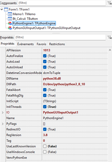

    Il faut ajuster les paramètres de PythonEngine pour qu'ils correspondent au Python utilisé :
    Nom : ParamsPythonEngine.png
Affichages : 254
Taille : 31,9 Ko

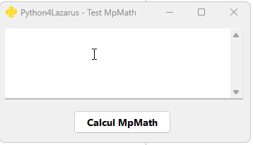

    et voici le résultat :
    Nom : calcMpMath.gif
Affichages : 250
Taille : 18,8 Ko

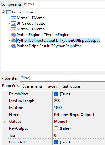

    Hello,
    effectivement j'avais oublié de dire qu'il fallait aussi modifier la propriété output du PythonGUIInputOutput1 :
    Nom : PythonGUIInputOutput1.png
Affichages : 241
Taille : 18,3 Ko

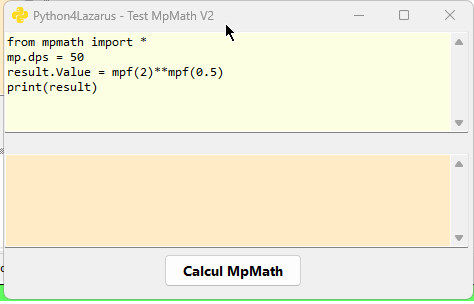

    En ce qui concerne le résultat dans une variable, j'ai ajouté au projet un composant de type TPythonDelphiVar qui permet de récupérer une valeur dans le python qui est exécuté.
    Ma Variable s'appelle PythonDelphiResult et son nom dans le script python est result :
    Nom : PythonDelphiVar.png
Affichages : 238
Taille : 17,2 Ko
    Dans le nouveau projet le script python à exécuter est maintenant dans un mémo. Voici ce qu'il contient au départ :
    Code python : Sélectionner tout - Visualiser dans une fenêtre à part
    from mpmath import *
    mp.dps = 50
    result.Value = mpf(2)**mpf(0.5)
    print(result)
    Quand on exécute le script, quand la valeur de résult change , j'affiche une fenêtre.
    Voici le nouveau code :
    procedure TForm1.Bt_CalculClick(Sender: TObject);
    var  script  : TStringList;
    begin
    script := TStringList.Create();
    Memo1.Clear;
    Memo1.Append('Calculate  2**0.5');
    GetPythonEngine.ExecStrings( Memo2.Lines );
    Memo1.Append('PythonDelphiResult = ' + PythonDelphiResult.ValueAsString );
    end;
    procedure TForm1.PythonDelphiResultChange(Sender: TObject);
    begin
      with Sender as TPythonDelphiVar do
        ShowMessage( 'Var test changed: ' + ValueAsString );
    end;
    Voici le résultat :
    Nom : TestMpMathV2.gif
Affichages : 235
Taille : 100,5 Ko
    Le nouveau projet en pièce jointe.
    Ami calmant, J.P
