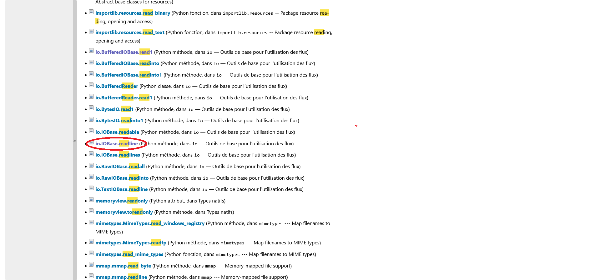

    Citation Envoyé par scalpel Voir le message
    Pour exemple, si je cherche à approfondir mes connaissances sur les deux méthodes (fonctions) suivantes : Je ne sais absolument pas comment m'y prendre pour les trouver dans la documentation.
    Ben déjà si tu parles de méthodes, il te faut alors préciser de quel objet elles sont issues. Ok il est clair pour tout le monde que tu parles de fichier mais pas pour la doc (beaucoup d'objets possèdent une méthode "read()" ou "readline()").
    Ensuite, il faut savoir comment Python définit un fichier. Là ça demande effectivement un peu d'expérience car les fichiers se divisent en 2 catégories (les fichiers textes et les binaires) et donc Python offre un module "io.IOBase" qui englobe les deux notions. Mais cette expérience arrive plutôt assez vite. Au pire, tu regardes type(open("fichierTruc", "r")) ce qui te renvoie <class '_io.TextIOWrapper'> et ensuite tu cherches "TextIOWrapper" et tu retrouves rapidement "io.IOBase".
    Et donc une fois ceci précisé, la recherche en devient facilitée...
    Nom : Screenshot 2024-03-28 at 13-29-36 3.12.2 Documentation.png
Affichages : 157
Taille : 134,8 Ko
    Nom : Screenshot 2024-03-28 at 13-53-42 Recherche — Documentation Python 3.12.2.png
Affichages : 156
Taille : 116,0 Ko

    Citation Envoyé par Sve@r Voir le message
    ... Python offre un module "io.IOBase" qui englobe les deux notions. Mais cette expérience arrive plutôt assez vite. Au pire, tu regardes type(open("fichierTruc", "r")) ce qui te renvoie <class '_io.TextIOWrapper'> et ensuite tu cherches "TextIOWrapper" et tu retrouves rapidement "io.IOBase".
    Je pense avoir compris ce que tu m'explique, mais effectivement il me manque encore de l'expérience pour affiner la recherche.

    Pourtant il me l'indique à chaque sollicitations.
    Nom : Capture d'écran 2024-03-28 160126.png
Affichages : 134
Taille : 16,4 Ko

    D'après ta copie écran, tu es avec vscode ? Tu peux aussi avoir cette même aide simplement en plaçant la souris au dessus de la méthode
    Note: python ne fait qu'afficher les commentaires qui sont dans le code source
