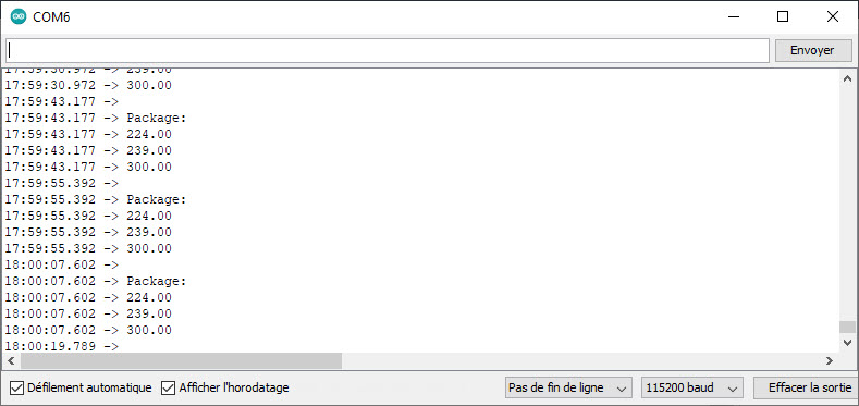

    J'obtiens ceci sans le contenu du message
    Mais je n'arrive pas à trouver mon erreur

    désolé pour la réponse tardive mais j'ai du renoncer à faire fonctionner mon croquis initial
    je me suis rabattu sur celui-ci conforme aux conseils de Jay M à savoir un traitement en package plus facile à manipuler
    et qui semble fonctionner correctement

        Serial.print("\nPackage:");
        Serial.print("\n");
        Serial.println(data.temperature);
        Serial.println(data.humidity);
        Serial.println(data.bat);
        Serial.print("\n");
    mais le "Package" reste vide
