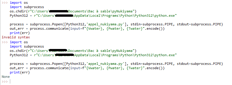

    J'ai du mal Mais on va y arriver, j'aime bien quand les choses sont clairement définis, quitte à être bête dans mes questionnements.
    Déjà sujet à ma réponse précédente, je voyais quelque chose comme cela
    process = subprocess.Popen(
        [Python312, 'pyNukiyama.py'],
        stdin=subprocess.PIPE,
        stdout=subprocess.PIPE
    stdout, stderr = process.communicate(input='vos_entrees')
    Cette méthode est utile pour automatiser les interactions avec des scripts qui attendent des entrées utilisateur ou pour tester des scripts de manière programmée.
    l'idée d'utiliser des arguments que je spécifie dans mon appel à la fonction subprocess est intéressante mais j'avoue ne pas trop savoir comment faire...
    Pour être assez concis, tu dois modifier ton code pyNukiyama.py pour qu'il accepte des arguments (par ex. avec sys.argv) et exécuter pyNukiyama.py avec ses arguments comme cela,
    subprocess.call([Python312, 'pyNukiyama.py', 'arg1', 'arg2'])
    Tu utilises IronPython, si je comprend bien, ça ne s'exécute pas comme un script python standard, on peut connaître le contenu de ce script ? Il n'y a que du python, du .NET ?

    Alors, j'ai essayé ta solution avec popen, voici le code:
    import os
    import subprocess
    os.chdir(r"C:\Users\...\Documents\Bac à sable\pyNukiyama")
    Python312 = r"C:\Users\...\AppData\Local\Programs\Python\Python312\python.exe"
    process = subprocess.Popen([Python312,'appel_nukiyama.py'], stdin=subprocess.PIPE, stdout=subprocess.PIPE)
    out,err = process.communicate(input=f"{Vwater}, {Pwater}, {Twater}".encode())
    En l'executant avec CPython (beta) ça marche mais pas avec IronPython qui me renvoi "invalid syntax"... le lourd !
    Je vais peut-être essayer avec subprocess.call désormais...
    Alors, la fonction Quantity est une fonction un peu spécifique à Ansys Mechanical je pense et qui permet d'avoir dans un même objet la valeur numérique ainsi que la dimension associée à cette dernière. C'est je pense une fonction trés simple qui prend deux arguments une valeur numérique et son unité, ex : Quantity("10 [C]"). J'ai hélas besoin de cette fonction pour poser mon problème...
    Merci encore !

    Pourtant IronPython a subprocess dans sa doc, c'est bizarre cette erreur de syntaxe.
    Et je vois pas d'erreur dans tes lignes de code...
    EDIT: Peux-tu donner l'erreur entière ?

    Cher Fred,
    Merci pour ta vérification... en effet, cette erreur est bizarre...
    Voici une capture d'écran du code éxécuté en IronPython avec l'erreur "invalid syntax" et le même code executé en CPython sans problème...
    Nom : IronPython.GIF
Affichages : 656
Taille : 18,8 Ko
    Je ne sais pas trop quoi faire face à cela...

    est-ce que ironpython n'exécuterait pas du python 2.x ? Si c'est le cas tu devrais écrire print err et non print(err)

    Alors oui c'est possible IronPython utilise du Python 2 mais hélas l'erreur de syntaxe apparait sans le print(err)... il doit y avoir une faute ailleurs...

    Tu devrais traiter ligne par ligne sur ton interpréteur pour voir où est provoquer cette erreur de syntaxe
    EDIT : Je pense peut-être au format de ton répertoire bac à sable (espace et accent)
