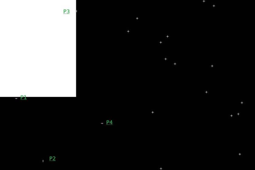

    Je me disais que quelques images feraient aussi bien pour expliquer là où j'en était dans ma tête.
    Je crois que c'est la méthode déjà expliquée au préalable par balayage.
    En utilisant les points triés par la valeur X, on va les parcourir de gauche à droite, de 0 à N, en faisant des recherches arrières pour trouver maxX et maxY du rectangle en cours de détermination.
    État initial
    Nom : initial.jpg
Affichages : 206
Taille : 5,4 Ko
    Etape 1
    on va buter sur P1, regarder en arrière, ne trouver aucun points, utiliser les bords.
    Nom : etape 1.jpg
Affichages : 202
Taille : 6,1 Ko
    Etape 2
    on va buter sur P2, regarder en arrière, trouver P1, construire un premier rectangle avec les bords haut et bas de la fenêtre et P1 comme référence.
    Nom : etape 2.jpg
Affichages : 199
Taille : 6,8 Ko
    Etape 2-1
    Puisque P1.Y < P2.Y, construire un rectangle avec P1 comme référence pour le bord haut, la fenêtre pour le reste.
    Nom : etape 2-1.jpg
Affichages : 202
Taille : 5,9 Ko
    * Je me rends compte, en l'écrivant que j'ai loupé une étape, il y a un rectangle intermédiaire P1/P2 avant d'aller buter sur 0.
    Etape 3
    on bute sur P3, on trouve P1/P2 comme références arrière, en commençant par P2.
    Nom : etape 3.jpg
Affichages : 198
Taille : 6,7 Ko
    Etape 3-1
    on bute en arrière sur P1, en considérant P2.
    Nom : etape 3-1.jpg
Affichages : 201
Taille : 6,9 Ko
    Etape 3-2
    on bute en arrière sur le bord de la fenêtre, en considérant P1 pour le bord bas.
    Nom : etape 3-2.jpg
Affichages : 203
Taille : 6,2 Ko
    Je m'arrête là, le bbcode ne m'aide pas, et ça surcharge les serveurs pour rien, je pense que c'est suffisant pour comprendre l'idée.
    Fait avec https://www.photopea.com/
    Bonne journée.

    Bonjour unanonyme
    Citation Envoyé par unanonyme Voir le message
    Souvent je comprend rien à ce que vous racontez désolé pour cela, je vois bien que vous faites des efforts.
    Soit c'est moi, soit c'est vous . Peut être le problème aussi
    Il faut pour chaque point trouver => Balayage de tous les points + un bord
    tous les rectangles auxquels il contribue
    => Balayage (partiel) à partir de chaque point jusqu'à l'autre bord.
    Bon courage
  13. #73
    Urbaniste
    Août 2023
    387
    Localisation : Autre
    Activité : Urbaniste
    Inscription : Août 2023
    Messages : 387
    C'est peut être moi.
    Quand je m'autorise à exécuter votre binaire,
    ça fait la même chose que mes images de dessus,
    mais en marche avant, il me semble.
    Mais ça ne m'explique toujours pas votre
    split de recherche en 2, ou très vaguement.
    Il me semble que pour un point,
    on commence toujours avec un rectangle dont la hauteur est égal à la hauteur de la surface,
    la largeur est égale N.X - N-1.X en marche arrière, ou N+1.X-N.X en marche avant.
    Ensuite pour chaque point rencontré, qu'on aille de l'avant ou en arrière,
    si la valeur de N-2.Y (ou N+2.Y) est au dessus du point du départ, on réduit le top,
    si la valeur est en dessous, on réduit le bottom,
    si c'est égal, on peut s'arrêter, si c'est égal, on en aura un au dessus , un en dessous, ça split,
    on continue jusqu'à rencontrer un bord vertical (selon la direction choisie).
    En fait, il n'y a bien que pour le premier ou dernier point, selon la direction choisie,
    et le cas particulier où le point directement précédent possède la même valeur Y
    que la recherche doit être réalisée deux fois.
    Quand je m'autorise à exécuter votre binaire, ça fait la même chose que mes images de dessus, mais en marche avant, il me semble.
    Mais ça ne m'explique toujours pas votre split de recherche en 2, ou très vaguement...
    1. Pour la bordure gauche puis chaque point (x,y) j'initialise un scan élémentaire : X devient alors Xo pour désigner l'abscisse de ce scan (la verticale rouge sur la démo).
    2. Je n'ai qu'une marche avant. Lorsque je commence un scan à partir d'un point (xo,Yo), j'ai toute la hauteur Ytop = 0 et Ybtm = Ymax.
    3. Au premier point (x,y) rencontré entre Ytop et Ybtm (n'importe lequel au début fera l'affaire), j'ai un rectangle (Xo, Ytop, X, Ybtm) dont je calcule la surface et l'enregistre si plus grand.
    4. Ensuite je partage de part et d'autre du point rencontré : un couloir avec Ytop, Ybtm = Y, l'autre avec Ytop = Y, Ybtm. Ils sont moins hauts mais restent en visibilité de Xo sans obstacle.
    5. Pour chaque couloir je réitère en 3.
    J'utilise une procédure récursive qui permet de gérer élégamment les deux couloirs qui vont se fragmenter encore et encore. Comme chaque fragmentation évite les obstacles, dans chaque couloir, on est toujours en visibilité direct de la ligne de départ en Xo. On peut donc sans risque définir les rectangles par projection x vers Xo avec la largeur actuelle du couloir.
    La profondeur de récursion est relativement faible. C'est au début qu'elle est la plus forte (pour Xo = 0, bord gauche) elle est en racine(W/H*n) pour 256 cela représente 16*racine(3/2) soit moins de 20 niveaux d'appels.
    L'optimisation tue la plupart des bifurcations mais on peut encore les voir sur le premier scan (celui qui part du bord gauche et non d'un point) car il tue relativement peu d'embranchements. Sur ce point, la première version (voir post #23) est plus fruste mais colle mieux à cet algorithme.

    En réfléchissant plus, en effet, j'arrive à imaginer des cas où on est obliger de passer par les deux branches à chaque fois.
    ça m'ennuie profondément car cela génère un tas de déchets.
    Sur la récursivité, il me semble qu'on peut arriver à l'éliminer en utilisant un triplet.
    I, l'index du point en cours d'évaluation
    J, le nombre d'étapes en avant / en arrière que l'on va parcourir.
    L, le nombre d'étapes desquels on veut forcer le branchement alternatif, dans le parcours courant.
    Dans une marche arrière, pour le point d'indice 5, on aura I= 5, Jmax=5, Lmax=5.
    Du coup, on peut lister les étapes tels que
    I=5, J=0, L=0
    I=5, J=1, L=0
    I=5, J=2, L=0 // pour tous les J 0 1 2, on prend toujours la branche "vers le haut"
    I=5, J=0, L=0
    I=5, J=1, L=1
    I=5, J=2, L=1
    I=5, J=2, L=2
    I=5, J=3, L=1
    I=5, J=3, L=2 // pour tous les J=0 et J=1, on prend la branche "vers le bas" puis vers "le haut".
    I=5, J=3, L=3
    I=5, J=5, L=5 // on branche en permanence vers le bas
    avec ça on peut aller à n'importe qu'elle étape de la recherche avec un triplet de valeur, il me semble.
    Il faudrait que je m'y colle plus sérieusement.
