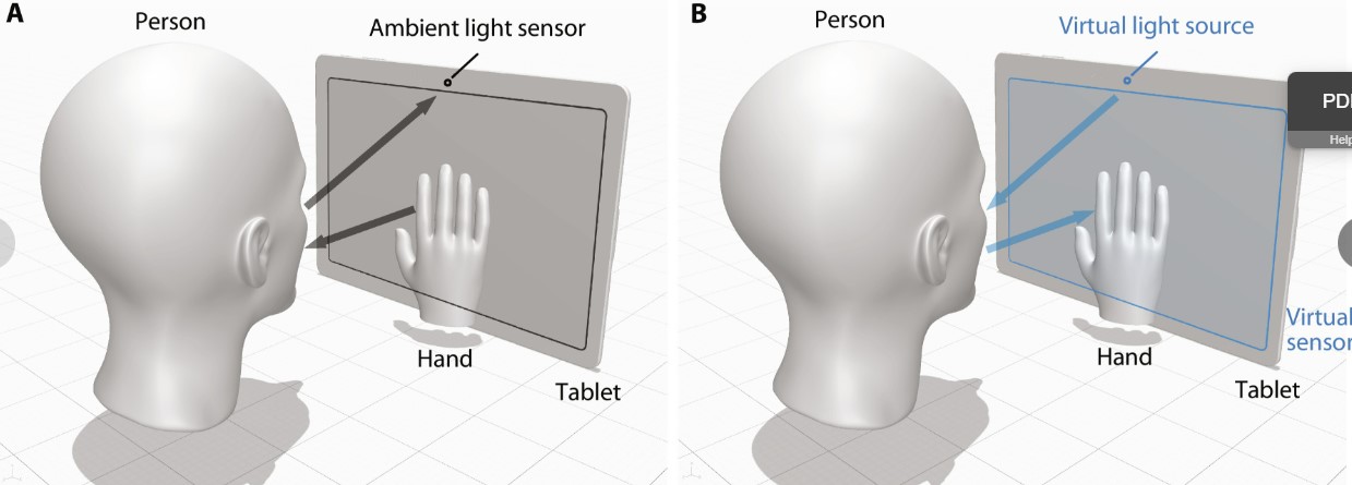

Installation d'imagerie avec configurations primaire et double
La protection de la vie privée est l'une des principales questions soulevées par la prévalence des appareils intelligents, tels que les téléphones portables, les montres, les tablettes et les téléviseurs. Les capteurs intégrés offrent d'énormes possibilités, mais, malheureusement, ils augmentent aussi le risque de fuite d'informations sur les utilisateurs. Par exemple, les caméras frontales intégrées permettent de faire des selfies et des vidéoconférences, mais elles peuvent laisser échapper des informations sur le visage de l'utilisateur si elles ne sont pas gérées correctement.
Le contrôle des autorisations peut offrir une protection efficace de la vie privée en permettant aux utilisateurs de gérer l'accès aux capteurs (par exemple, les caméras) et aux données. Toutefois, certains capteurs sont considérés comme « à faible risque » et peuvent être accessibles directement sans aucune autorisation ni privilège. Par exemple, le capteur de lumière ambiante est utilisé pour mesurer l'éclairement de la lumière environnante et pour ajuster automatiquement la luminosité de l'écran. Le capteur de lumière ambiante doit être toujours allumé pour fonctionner et est traditionnellement considéré comme présentant un faible risque parce qu'il fournit une valeur unique et ne semble pas permettre l'imagerie de l'environnement.
- Configuration primaire où l'écran affiche une séquence de motifs et où le capteur de lumière ambiante reçoit la lumière d'abord partiellement bloquée par la main qui interagit, puis réfléchie par le visage humain ;
- Configuration double où le capteur de lumière ambiante fonctionne comme une source de lumière ponctuelle virtuelle et l'écran pixellisé comme un capteur virtuel. Aucune lentille n'est nécessaire entre l'écran et la scène pour former une image sur le capteur virtuel, car les mains en interaction créent des ombres en contact sur le capteur virtuel, formant une correspondance biunivoque entre le pixel cible de la scène et le pixel du capteur.

La technique repose sur un principe physique connu sous le nom de réciprocité d'Helmholtz. Imaginez un rayon de lumière qui traverse un système optique et subit une série de réflexions, de réfractions et d'absorptions. Ce principe stipule que si vous envoyez un nouveau rayon de lumière en arrière le long du même chemin, ces transformations s'additionneront exactement de la même manière. Dans la photographie conventionnelle, la lumière voyage d'une source d'éclairage à un appareil photo. La photographie double exploite la réciprocité de Helmholtz pour inverser de manière informatique le flux de lumière, en échangeant essentiellement l'appareil photo et la source de lumière. Il est ainsi possible de prendre une photographie du point de vue de la source lumineuse plutôt que de celui de l'appareil photo.
Dans le scénario testé par Liu et ses collègues, la lumière de l'écran est partiellement bloquée par la main de l'utilisateur et se reflète sur son visage. Elle est ensuite captée par le capteur de lumière. Cependant, du point de vue de la double photographie, on peut imaginer que la lumière voyage dans la direction opposée au capteur, la main projetant une ombre sur l'écran.
L'équipe a conçu un algorithme d'inversion capable de convertir les données du capteur de lumière en une image de 32 pixels sur 32 qui capture la région située juste au-dessus de l'écran. Pour tester l'approche, ils ont pris une tablette Samsung Galaxy View2 standard avec un écran de 17,3 pouces et ont placé la tête et la main d'un mannequin devant la tablette pour simuler une personne. Ils ont démontré qu'ils étaient capables de capturer des images d'une variété de gestes tactiles, tels que le défilement à deux doigts et le pincement à trois doigts. Ils ont également montré qu'ils pouvaient capturer une image approximative de la main de l'utilisateur en utilisant une vidéo modifiée des personnages de dessins animés Tom et Jerry, suggérant que les modèles d'illumination pouvaient être dissimulés dans les vidéos.
