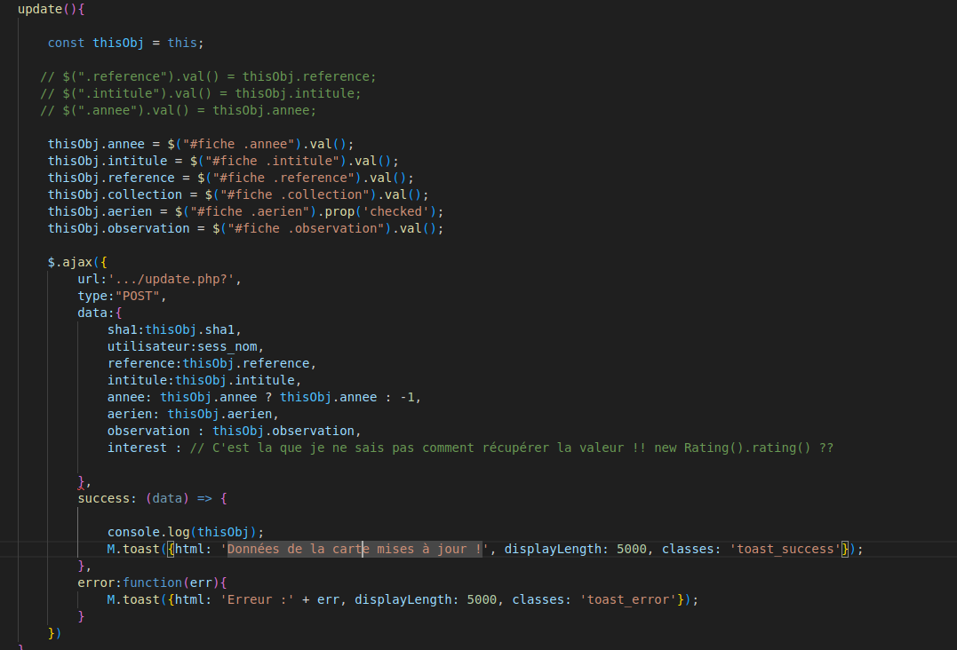

    Alors j'ai un truc comme ça, je sais pas trop si c'est dans les règles de l'art, mais ça semble fonctionner.
    Nom : Capture d’écran du 2023-12-08 12-39-25.png
Affichages : 120
Taille : 70,4 Ko
    La question est : cette valeur redescendue au click (qui se cache derrière le "thisObj.newrating(currentRating)"), je dois la récupérer dans une autre classe pour une fonction de mise à jour.
    Nom : Capture d’écran du 2023-12-08 12-43-08.png
Affichages : 121
Taille : 113,6 Ko
    Merci :-)

    Je vois avec satisfaction que tu tiens compte des commentaires qui te sont faits
    Citation Envoyé par NoSmoking Voir le message
    #1 : merci de mettre le code, entre balises [CODE][/CODE], dans la discussion plutôt que des images. Il est ainsi plus facile de faire des copies de code pour test ou citation.
    tu n'as jamais entendu parlé des paramètres passés aux fonctions ?
