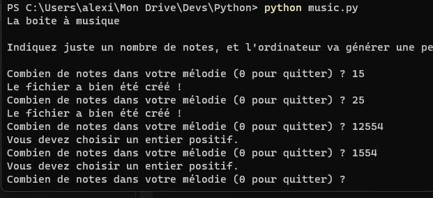

    Je suis en train d'apprendre Python, pour m'entrainer un peu, je "m'amuse" à écrire tout un tas de petits programmes qui ne servent à rien, mais qui ont juste pour but que je maîtrise bien les bases avant d'aller plus loin.
    Là, il s'agit d'un petit programme en mode console. L'utilisateur entre un nombre N, et le programme génère une mélodie aléatoire composée de N notes de musique qu'il sort dans un fichier MIDI. Mon soucis vient du fait que j'ai voulu faire un test pour être sûr que N est bien un entier, j'ai repris un petit morceau de programme que j'ai déjà utilisé, par exemple pour tester qu'un entier N est un nombre sublime (lol).
    Le soucis, c'est que le programme indique parfois qu'un entier n'est pas un entier...

    ainsi qu'un exemple d'utilisation avec le "bug":

    Citation Envoyé par Tillo Voir le message
    il faut juste installer mido pour le faire tourner.
    Non, il suffit juste de ne garder que la partie à tester, à savoir la saisie (c'est bien là le sujet principal de ton topic).
    Et de fait, chez-moi ça passe parfaitement y compris avec les valeurs de ton image (ex 12554)
    Logiquement, le message "Vous devez choisir un entier positif." ne devrait s'afficher qu'au cas où l'utilisateur a entré une chaine de caractères que int ne saura pas transformer en entier: dans ce cas, l'exception ValueError sera levée.
    La chaine de caractères "1554" ne devrait pas poser de soucis.

    Merci pour vos indications.
    J'ai modifié mon code pour affiche l'erreur "python", c'est vrai que c'est un peu bête de récupérer une exception pour finalement ne pas l'afficher.
    J'ai obtenu le message d'erreur suivant :
    Dans mon code, j'ai modifié la ligne x = random.randint(0, 128) en remplaçant le 128 par 127. Je ne vois pas trop le rapport entre la valeur de N et cette ligne, mais tout semble fonctionner. Je ferai d'autres tests lundi pour être certain que ça fonctionne.
    C'est assez étrange, car le 128 venait de cette page, l'auteur y indique que les codes pour les notes vont de 0 à 128, donc logiquement, j'ai généré un nombre aléatoire compris entre 0 et 128, pour être sûr d'avoir toutes les notes possibles.
    https://musicordes.fr/tableau-freque...-de-note-midi/
    Vous allez trop vite. Ici on a juste conforté que le soucis venait d'ailleurs que du int(n). L'étape suivante devrait être de savoir d'où elle vient en propageant l'exception:
            except ValueError as e:
                print(e)
                raise
                print("Vous devez choisir un entier positif.")
    vous voyez bien que la fonction qui râle attend des bytes allant de 0 à 127.
    Comment est faite la correspondance avec les nombres MIDI?
    Si on veut aller lire la documentation, il faut savoir le chemin qu'a pris le code.
    edit: si on en croit Wikipedia, les notes MIDI sont codées sur 7bits dont 0..127 (physique) ou 1..128 ("logique") mais pas 0..128 (inclus).
    malheureusement tu masques encore l'erreur, d'où ton étonnement :
    Si tu ne masquais pas encore l'erreur, tu verrais que c'est à cette ligne (entre autres) :
    playnotes(notes_to_play, instrument)
    Note: Tu ne remets pas à zéro ton tableau de notes à chaque boucle
