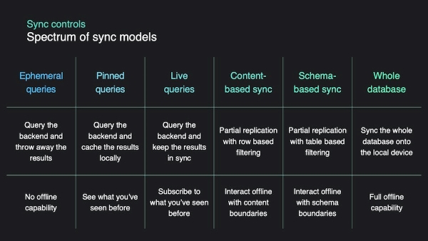

Réplication partielle dynamique
Stratégies de synchronisation
Lorsque vous construisez des applications locales ou hors ligne, vous pouvez choisir d'employer un certain nombre de stratégies de synchronisation. Des requêtes épinglées aux abonnements en direct, en passant par le filtrage basé sur les lignes ou sur les schémas.

Avec Electric, nous avons travaillé dur pour concevoir un système où vous pouvez exprimer tous ces différents modèles. Pour ce faire, nous utilisons une primitive appelée Shapes.
Synchronisation basée sur les formes
Une forme est un ensemble de données liées qui sont synchronisées sur l'appareil local. Elle est définie par :
  • une table, dans votre schéma DDL électrifié, comme les projets
  • une requête, avec des clauses where utilisées pour filtrer les lignes de cette table
  • un arbre d'inclusion, un graphe acyclique dirigé de données liées (comme le graphe d'association que vous pourriez inclure avec une requête ORM).
Vous pouvez synchroniser des formes larges et peu profondes, telles qu'un petit ensemble de colonnes provenant de toutes les lignes d'une table. Vous pouvez synchroniser des formes imbriquées profondes, telles qu'un projet individuel avec tout son contenu connexe.
