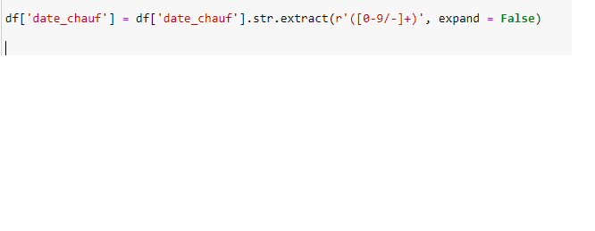

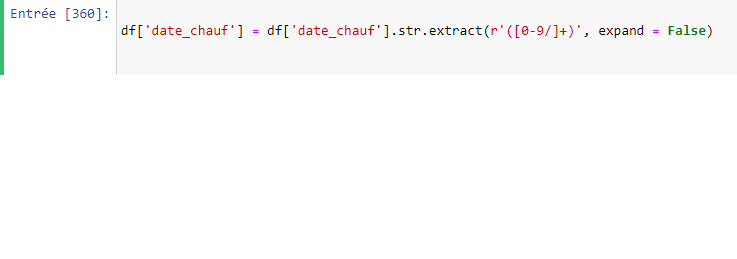

    voila en details:
    j'ai importé un fichier xls qui contient des dates avec des lettres:
    Nom : liste.png
Affichages : 1244
Taille : 8,7 Ko
    j'ai fait ce code
    Nom : code.png
Affichages : 1248
Taille : 3,9 Ko
    j'ai reçu ce resultat
    Nom : res.png
Affichages : 1283
Taille : 7,5 Ko
    tandisque je veux extraire que les chiffre avec les slash et tiret pour traiter apres les dates moi même
    merci d'avance.

    Citation Envoyé par didoalilo Voir le message
    Ouais, et les dates sont parfois avec des slashes, parfois avec des tirets!!!
    Nom : liste.png
Affichages : 1236
Taille : 15,1 Ko
    Tu ne voudrais pas d'abord mettre ton fichier de départ au carat? C'est souvent la meilleure des choses à faire au lieu de devoir ensuite gérer tout et n'importe quoi...
    Un fichier Excel "bien formé" a des colonnes typées: entiers, date,...
    Si c'est du texte dans lequel on mélange tout: pas la peine d'utiliser Excel!
    Après on peut très bien avoir un fichier Excel avec une colonne contenant des dates affichées sous différents format (11-04-2023 ou 2023-11-04 ou 4/11/23...): lorsqu'on lira la colonne avec pandas.read_excel, ça ne posera aucun problème (car on récupère la valeur interne de la date qui est un nombre flottant).
    Et si vous partez d'un fichier Excel tout pourri, il faut faire le ménage avant.
    On pourra trouver des solutions pour gérer un certain nombre de cas prédéfinis, difficile de prédire le résultat si on sort de ces cas là: au mieux le programmer plante, au pire, il récupère des données erronées.
    j'ai essayé en pandas ce script:
    Visuellement, il y a 2 colonnes, une qui contient une date et l'autre des caractères.
    Si la lecture du fichier avec pandas ne récupère qu'une colonne, c'est probablement parce que vous n'avez pas précisé le séparateur (le blanc).... Et vous vous retrouvez à devoir nettoyer ensuite.
    - W
