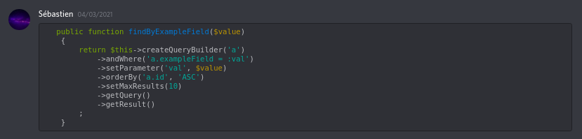

    Quand j'ai montré sa pour traité les valeurs du formulaire mon maître de stage (qui soit dit en passant avait plus de 40 ans et ingénieur donc avait une parfaite maître du langage Java) à été super sympa de pas me mettre des coups de pied au cul
    Voici la conversation que j'ai eu avec lui sur Discord :
    Mon maitre de stage : tu as essayé d'utiliser des fonctions lambda sur le criteriaBuilder comme tu l'avais montré en PHP ?
    Moi : oui je pense, je te montre un morceau de code.
    Mon maître de stage : excellent, vas-y colle
    private List<Predicate> ajouterFiltres(Map<String, String> map, Root<Appel> appel, List<Predicate> predicates, CriteriaBuilder cb) throws ParseException{
    		// DEBUT FILTRE A.
    		if(map.containsKey("mySelect1")) {
    		    if(  map.get("AV1") != null &&  map.get("AV1Bis") != null){
    		        predicates.add(cb.between(appel.get("dateHeure"), new SimpleDateFormat("yyyy-MM-dd HH:mm:ss").parse(map.get("AV1")+" 00:00:00"), new SimpleDateFormat("yyyy-MM-dd HH:mm:ss").parse(map.get("AV1Bis") + " 23:59:59")));
    		    if(  map.get("AV2") != null){
    		        predicates.add(cb.equal(appel.get("agence"), Integer.parseInt(map.get("AV2"))));
    		    if(  map.get("AV3") != null){
    		        predicates.add(cb.equal(appel.get("suiviPar"), Integer.parseInt(map.get("AV3"))));
    		    if(  map.get("AV4") != null){
    		        predicates.add(cb.equal(appel.get("typeAppelant"), Integer.parseInt(map.get("AV4"))));
    		    if(  map.get("AV5") != null){
    		        predicates.add(cb.like(appel.get("nom"), map.get("AV5")));
    		    if(  map.get("AV6") != null){
    		        predicates.add(cb.like(appel.get("prenom"), map.get("AV6")));
    		    if(  map.get("AV7") != null){
    		        predicates.add(cb.like(appel.get("mobile"), map.get("AV7")));
    		    if(  map.get("AV8") != null){
    		        predicates.add(cb.like(appel.get("telephone"), map.get("AV8")));
    		    if(  map.get("AV9") != null){
    		        predicates.add(cb.like(appel.get("email"), map.get("AV9")));
    		    if(  map.get("AV10") != null){
    		        predicates.add(cb.like(appel.get("objet"), map.get("AV10")));
    		    if(  map.get("AV11") != null){
    		        predicates.add(cb.equal(appel.get("annonce"), Integer.parseInt(map.get("AV11"))));
    		    if(  map.get("AV12") != null){
    		        predicates.add(cb.equal(appel.get("origine"), Integer.parseInt(map.get("AV12"))));
    		    if(  map.get("AV14") != null){
    		        predicates.add(cb.like(appel.get("nomDuMandat"), map.get("AV14")));
    		    if(  map.get("AV15") != null){
    		        predicates.add(cb.equal(appel.get("recuPar"), Integer.parseInt(map.get("AV15"))));
    		    if(  map.get("AV16") != null){
    		        predicates.add(cb.equal(appel.get("estAccuse"), 1));
    		    if(  map.get("AV17") != null){
    		        predicates.add(cb.like(appel.get("suivre"), map.get("AV17")));
    Moi : ça marche mais après faudrait faire des tests en profondeur.
    Mon maître de stage : attends je te fais une capture
    Nom : querybuilderPHP.png
Affichages : 384
Taille : 20,5 Ko
    Moi : Je savais pas que ça existait ou en tout cas ça ma échapé. Ok merci.
    Voilà donc pour mon maître de stage il y a la possibilité de faire comme en PHP avec semble t-il des fonctions lambda mais là je maîtrise pas.
    Après j'ai vue qu'il y avait CriteriaBuilder : je vous met un lien https://docs.oracle.com/javaee/6/api...eriaQuery.html mais le site date de 2011 donc je sais pas si c'est périmé ou pas CriteriaBuilder. J'ai regardé dans la Java Doc et j'ai trouvé ça : https://javaee.github.io/javaee-spec...iaBuilder.html mais dans ce lien je ne vois pas le select alors que dans le premier lien il y est, c'est sans doute du fait que Java EE 6 est périmé.
    Que pensez-vous de CriteriaBuilder est-ce que c'est ça que je dois utilisé pour la gestion des formulaires et donc faire comme en PHP ?
