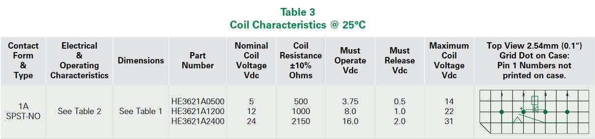

    @JayM:
    oui voici le lien de la datasheet des relais Littlefuse HE3621A0510 que j'utilise en version 5V (donc télécommandable directement par une sortie de Nano): https://www.mouser.fr/datasheet/2/24...pdf-876890.pdf
    Je me suis peut-être planté, mais on peut lire page 2, au niveau de la "Table 3":
    Nom : Capture Table 3.JPG
Affichages : 448
Taille : 57,9 Ko
    On y voit "Coil Resistance=500 ohms pour la version A0510, donc mon raisonnement est 5V/500ohm ---> I=0,01mA.
    J'utilise parfois des relais chinois dont l'impédance est donnée autour de 500ohms aussi (mais j'y rajoute une diode de roue libre puisqu'elle est absente sur ces chinoiseries).
    Si jamais vous me dites que je me suis planté, mes cartes Nano sont en danger ! (et tout mon projet aussi puisqu'il va falloir trouver une parade...)

    Citation Envoyé par grizzli06 Voir le message
    J'utilise souvent des relais Reed pilotés par les sorties digitales de mes Nano.
    Digital c'est ce qui est en rapport avec le doigt (comme les empreintes, par ex.), c'est un faux-ami anglophone qui doit être traduit en français par numérique, chose dont tout le monde se contre-fiche, mais ce n'est pas une raison pour que je ne le relève pas.
    0,01 mA ça ne fait vraiment pas beaucoup car il y a une grosse gourance dans tes unités !
    U = RI ==> U en Volts, R en ohms, I en Ampères !
    Donc 0,01 A, ce qui correspond à tes 10 mA du départ de la discussion, mais ça va mieux en le disant et ça peut éviter une erreur ailleurs...

    C’est OK. Ce n’est pas le relai classique que l’on trouve souvent dans les kits Arduino
