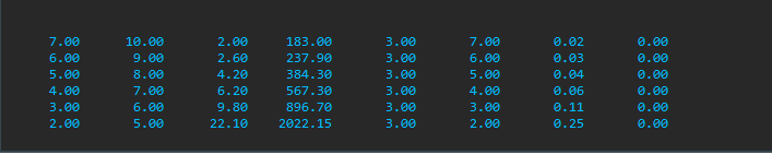

    J'ai un souci avec une colone de tableau.
    Voici le code.
    import numpy as np
    L = 183
    Ct = 3.0 * (10**(-4))
    OM = 0.05
    k2 =np.array([7, 6, 5, 4, 3, 2])
    xtab = np.array([12, 12.6, 14.2, 16.2, 19.8, 32.1])-10
    theta = (xtab/2*L)

    Voici ce qui s'affiche.
    Dans la dernière colonne. Il n'y a que des zéro qui s'affichent. je pense que c'est un souci dans la gestion de données entre la fonction F et la colonne.
    Comment puis je régler ce bug ?
    A bientôt

    Citation Envoyé par argon Voir le message
    Ce n'est pas complet. Voici ce qui s'affiche avant :
    F [3.27868852e-05 4.26229508e-05 6.88524590e-05 1.01639344e-04
     1.60655738e-04 3.62295082e-04]
    Je pense moi que c'est un souci d'affichage sur 2 décimales d'un flottant tellement petit que ses deux premières décimales sont à 0.

    Je n'avais pas pensé à ça.
    Peut on bouger la virgule et jouer sur les puissances pour afficher plus de données dans cette colonne ?
    pas compris, le code est de toi ? Tu peux faire toute sorte de conversion et/ou changer le format...
    # si pour une seule colonne
    # if j == 44:
    print("{:10.8f}".format(tableauOk[i][j] * 1),end=" ")
    voir print(f'{tableauOk[i][j]:<10.2} ', end="") (ici pas de zéro mais...), à toi de lire la doc sur le formatage
    C'est toi qui dirige ton code. En plus, en informatique professionnelle, le "rendu" est une constituante comme une autre (autrement dit, l'affichage est souvent paramétrable => on peut décider de sortir à l'écran, vers un mail, vers une imprimante, etc)
    Tu as une donnée assez petite, à toi d'adapter ton format. Par exemple tu peux définir manuellement chaque format de tes données au lieu de tester "int/float"

    Citation Envoyé par Sve@r Voir le message
    En fait, ici le test est faux, car il n'y a que des float. Exite float(x).is_integer()

    Tu peux multiplier F par 1E6 pour avoir son affichage en µ (comme ça semble être une unité physique, l'afficher en micro ne serait pas déconnant (juste le préciser éventuellement)
