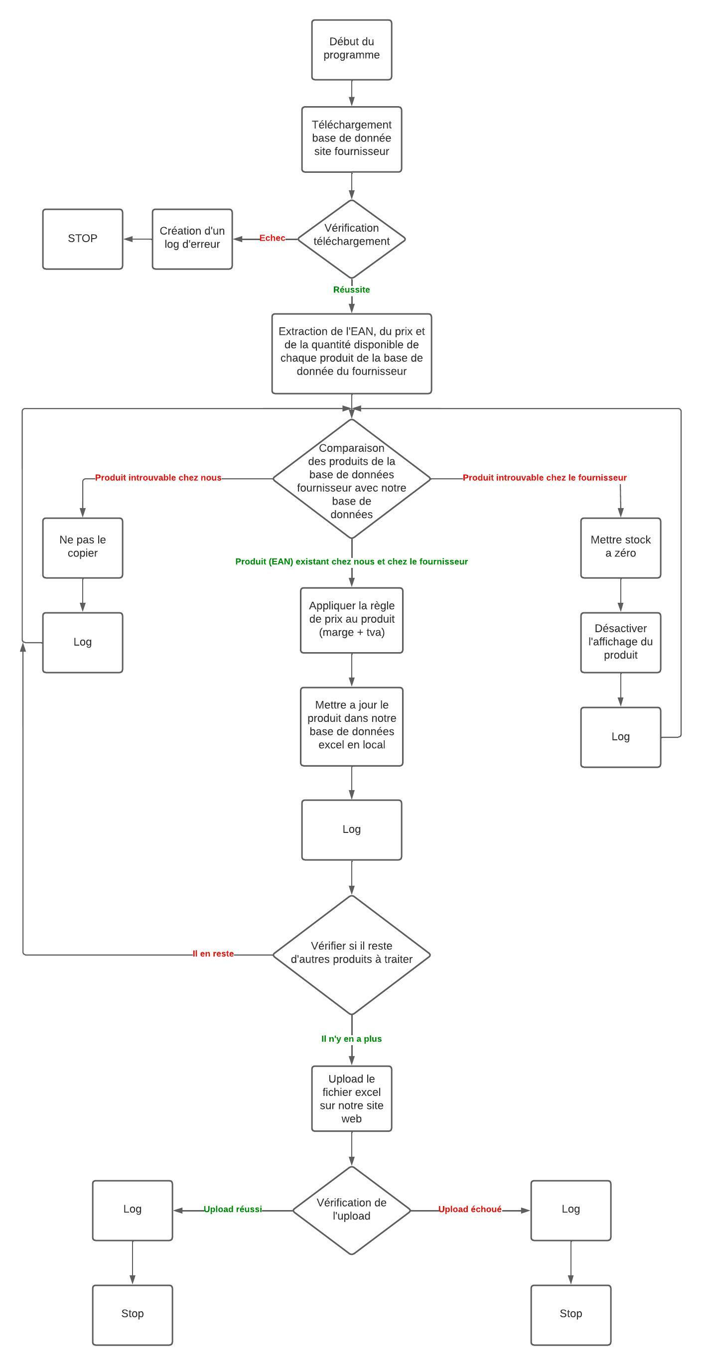

    Je viens vers vous car j'ai un projet assez difficile a rendre a la fin de l'année (je suis en alternance c'est ce projet qui me fera ou non obtenir mon bts).
    Je doit mettre a jour le catalogue de l'entreprise dans laquelle je travail avec un bot en python.
    J'ai une v1 de l'algo :

    Pour l'instant, mon "bot" se connecte sur le site du fournisseur, va télécharger la bdd a jour et la renomme.

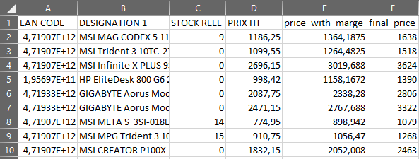

    Maintenant je dois utiliser le nouveau fichier téléchargé par le bot pour mettre a jour notre fichier en local. Voici la structure du fichier que nous donne notre fournisseur (sur 3450 lignes) :

    Et voici la structure de notre bdd en local (elle aussi en CSV) :

    Donc la j'en suis rendu a la comparaison que vous voyez au début de l'algo. Le but serais que le programme puisse récupérer les EAN des deux tableaux, qu'il se servent des ces EAN comme "id" pour chaque produit pour pouvoir mettre a jour la quantité et les stocks de chaque produit sur notre fichier en local pour qu'ensuite on puisse l'upload sur notre site web.
    Il faudrait aussi que si un produit existe dans le tableau du fournisseur mais n'existe pas dans notre tableau alors il le skip (il fait aucune action sur notre tableau en local) et si un produit existe chez nous mais pas chez le fournisseur, il met la quantité et le prix a 0.
    J'ai fait beaucoup de recherche sur internet pour cette fameuse partie de l'algo mais je ne trouve rien de vraiment fonctionnel, en espérant que quelqu'un aura les compétences et la patience de m'aider ! Merci pour la lecture have a nice day
    Effectivement il faut trouver un point de comparaison et l'EAN est effectivement ce point de comparaison. Mais pas besoin de récupérer les EAN des deux tableaux !!! Tu as juste besoin d'une fonction qui, à partir d'un EAN, renvoie la ligne de ta bdd contenant cet EAN (je dis "la" car je pars du principe qu'il n'y a qu'une seule correspondance). Ensuite, ayant cette ligne, tu peux donc la modifier comme tu en as envie.
    Donc grosso-modo
    • tu lis chaque EAN du fichier récupéré
    • via ta fonction, pour l'EAN en cours tu récupères la ligne correspondante dans ta bdd
    • tu modifies la ligne et tu passes à l'EAN suivant
    Et si ta bdd est une vraie bdd (qu'elle accepte des ordres SQL), alors la mise à jour est immédiate. Sinon si ta bdd n'est pas super lourde tu peux prendre l'option de la charger en RAM au début du programme et l'écrire quand le programme se termine (faut faire gaffe aux accès multi-concurrents => plusieurs programmes exécutés en parallèle par plusieurs users et ça c'est dans tes contraintes que tu n'as pas données)

    Voici mon code :
    import pandas as pd
    import numpy as np
    cata_fournisseur = pd.read_csv('C:\\Users\\Damien\\Downloads\\bdd_fournisseur.csv', encoding='ANSI', engine='python', sep=';')
    cata_entreprise = pd.read_csv('C:\\Users\\Damien\\Documents\\cata_entreprise.csv', encoding='ANSI', engine= 'python', sep=';')
    tab1 = np.array(cata_fournisseur)
    tab2 = np.array(cata_entreprise)
    df_fournisseur = pd.DataFrame(tab1, columns=['MARQUE','FAMILLE','PART_NUMBER','REF_fournisseur','EAN','REF_CONSTRUCTEUR','NOM','STOCK','PRIX_HT','PRIX_CLIENT','ECOTAX','COPIE_PRIVE','POID','IMAGE','CAT1','CAT2','CAT3'])
    df_entreprise = pd.DataFrame(tab2, columns=['EAN','NOM','STOCK','PRIX_HT','PRIX_MARGE','PRIX_TTC'])
    print (df_fournisseur)
    print (df_entreprise)

    Re, je peut pas vous filer mon code car il y a les codes de connexion au site fournisseur de mon entreprise, le nom de l'entreprise, le nom du fournisseur... fin bref des infos que je peut pas leak sur internet.
    J'ai réussi a faire la comparaison, j'ai donc 2 tableaux, le premier sur lequel il y a tous les produits que nous nous avons mais que le fournisseur n'a plus, la quantité de tous les produits est donc passé a zéro.
    Le deuxième tableau contient tous les produits qu'il faut mettre a jour mais avec les prix en hors taxe, ma difficulté actuelle est donc de mettre notre règle de prix (marge + tva) sur tous les produits, j'ai cherché sur internet mais je n'ai rien trouvé, donc si quelqu'un ici sait comment faire une boucle while qui execute une fonction avec un if pour chaque produit je suis bien évidemment pas contre !
    Ensuite pour l'histoire des int et des float, c'est juste pas ma faute. Le premier se met tout seul en int et le deuxième se met tout seul en float, j'ai absolument pas compris pourquoi et quand j'essaye de mettre le deuxieme en int ou en int64 il me sort une erreur bref il veux pas. J'avais trouver un seul moyen de tout passer en int c'était avec "keep_default_na=False" dans la ligne d'import du csv, mais si je met ça, la comparaison avec pd.merge ne fonctionne juste pas. Donc si quelqu'un sait comment passer cette fameuse colonne EAN du tableau 2 en int je suis pas contre non plus ! Enfin bref, je vous met les 2 tableaux que j'ai actuellement et le code de la règle de prix ! Merci d'avance si vous prenez le temps de me répondre.
    Voici le code de la règle de prix :

    Et voici les tableaux que j'ai actuellement :
    Nom : avnnnc.png
Affichages : 462
Taille : 26,1 Ko
