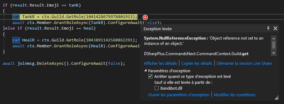

    le problème est qu'à chaque fois que je clique sur un bouton j'ai le message d'erreur ci-dessous
    Nom : error.PNG
Affichages : 552
Taille : 43,5 Ko
    j'avoue que je suis perdu.

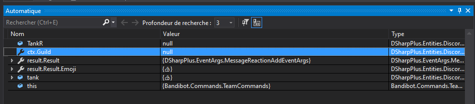

    L'ID du Rôle est bonne. ce pendant Guild es vide, du coup la variable tankR est vide, je ne suis pas très familier avec l'outil du compilateur mais voilà ce que j'ai

    j'ai même tester avec la ligne de code ci-dessous, sa renvoie la même erreur
    var TankR = ctx.Guild.EveryoneRole;

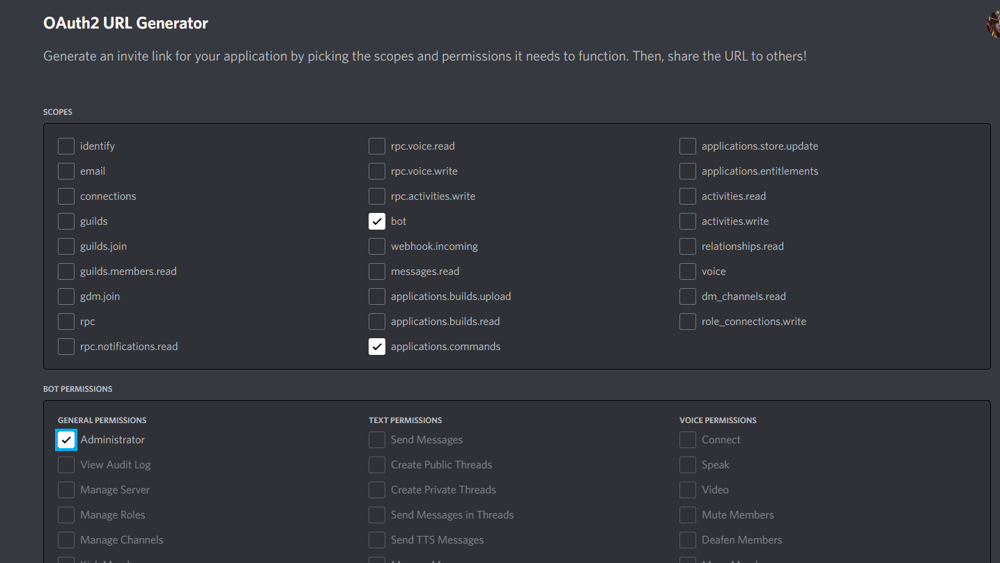

    Bonsoir et merci de ton aide,
    pour les case à cocher voilà ce que j'ai
    Nom : error bot 3.png
Affichages : 514
Taille : 80,8 Ko
    quand je coche les case Guilds,guilds.join et Guilds.members.read
    il me demande de saisir redirect URL. Suite a une petite recherche j'ai trouvé qu'il saisir cette adresse
    https://discordapp.com/oauth2/authorize?&client_id=[CLIENTID]&scope=bot
    et remplacer ID CLIENT par mon ID voir la source ici
    et quand je tente d'ajouter le bot dans le serveur cela me dit que ID client n'est pas une valeur snowflake, le bot est bien ajouter dans le serveur mais quand je teste la commande je me retrouve toujours dans le même problème.

    Il te suffit de cocher les cases suivantes uniquement
    Et si ça ne marche toujours pas, il faut mettre ceci dans la création de DiscordConfiguration, qui comme son nom l'indique, te sert de config pour le bot.
    var config = new DiscordConfiguration()
        Intents = DiscordIntents.All
    Voilà, si c'était pour le coup ça qui te posait ton problème, n'hésite pas a mettre des intents plus spécifiques.
