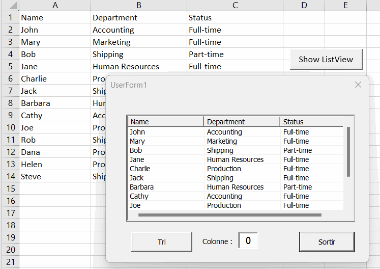

    Le contrôle ListView ( dans Microsoft Windows Common Controls 6.0) permet de faire du tri dans les colonnes de ses éléments :
    Nom : ListView.gif
Affichages : 1336
Taille : 248,9 Ko
