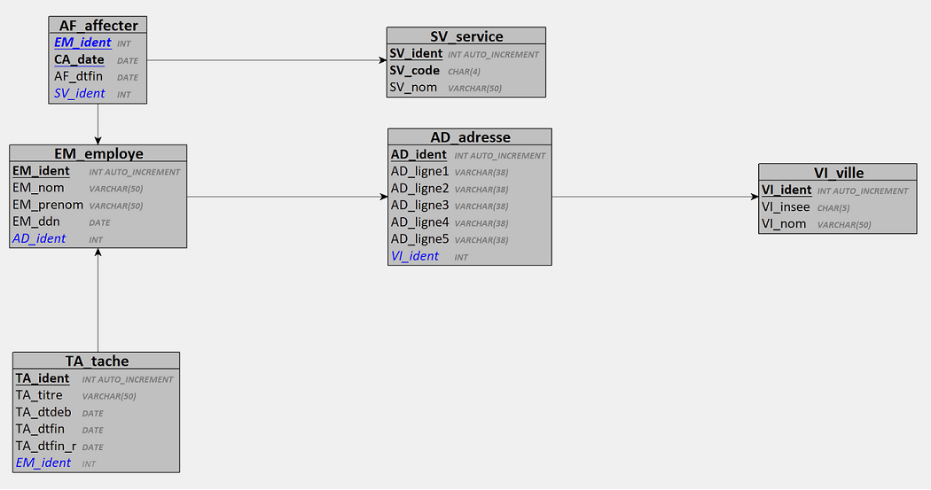

    Bonjour, est-ce que vous pouvez m'aider à écrire le code php myql de chaque espace du SI ?

    Je suis encore débutante en php MySQL, je dois réaliser cet exercice comme projet de fin de module pour la formation.
    Je ne suis pas certaine de ce que doit afficher chaque espace (employé, chef de service, directeur).
    Pour l'espace de gestion des activités de l'employé, je vais écrire un formulaire qui demande de saisir : nom, prénom et cin de l'employé. Comme résultat je ne sais pas ce que doit afficher ce formulaire.
    Pour l'espace chef de service, un formulaire qui demande de saisir : nom, prénom et cin du chef de service. Je ne sais pas le résultat.
    C'est pareil, pour l'espace D.G.
    La base de données est la suivante :
    employé(numéro_employé (clé primaire), nom, prénom, cin, date_naissance, adresse, ville, email, date_recrutement, spécialité)
    mission(num_mission (clé primaire), titre_mission, date_début, date_fin_théorique, date_fin_réelle)
    tache(num_tache (clé primaire), titre_tache, date_début, date_fin_théorique, date_fin_réelle)
    activité(num_activité (clé primaire), titre_l’activité, date_activité, heure_saisie_activité)
    Ça me semble bien lourd comme exercice pour une fin de module adressé à des débutants !
    Ça me semble très incomplet.
    Par exemple, la fonction d'un employé n'est référencée nul part, on ne sait pas à quel service appartient un employé (et je ne parle même pas de l'historique au sein de l'entreprise demandé...), et on ne retrouve pas la notion d'affectation des missions aux chefs et des tâches aux employés. Ainsi comment un employé saurait quelle tâche exécuter ?
    De même une tâche n'est pas rattachée à une mission, et une activité n'est pas rattachée à une tâche.

    Cet exercice fait appel a des compétences variées : conception de la base de données, conception des traitements et réalisation des traitements.
    Tout comme pour construire une maison on commence par en établir les plans, dans un système d'information, on commence par établir le modèle de données. C'est la partie la plus structurante, car la plus délicate à revoir en cas d'erreur.
    C'est la raison pour laquelle il faut y apporter un soin particulier.
    Or quand je lis ceci :
    Citation Envoyé par mariam61 Voir le message
    Je constate un grand nombre d'anomalies importantes de conception.
    Par exemple
    Pour chaque employé résidant dans la même commune, il faudra ressaisir le nom de la commune. On aura donc potentiellement autant d'orthographes différentes d'une même commune que d'employés. Quand il faudra rechercher tous les employés vivant dans telle commune, ce sera donc très difficile. Quand une commune changera de nom (fréquent pour les petites communes lors des élections municipales), il faudra mettre à jour un grand nombre de lignes, alors qu'une seule devrait suffire. Et comme l'adresse contient le code postal, on pourra par erreur associer des codes postaux à des communes sans le moindre contrôle. Bref, c'est la catastrophe.
    Et surtout, avant de définir les tables, il faut impérativement établir les règles de gestion sous la forme
    R001a : un employé peut réaliser une à plusieurs tâches sur une même période
    R001b : une tâche peut être réalisée par un et un seul employé
    R002a : un employé peut être rattaché à un et un seul service de l'entreprise pour une période
    R002b : pour une période et un service zéro à plusieurs employés peuvent être rattachés
    R003a : un employé réside à une et une seule adresse
    R003b : à une adresse peuvent résider plusieurs employés
    etc.
    Ces règles de gestion permettent d'établir le modèle conceptuel des données, duquel on dérivera automatiquement les tables.
    Il ne faut jamais réfléchir directement aux tables sans passer par cette étape, c'est un énorme risque d'erreur.

    En un clic, on obtient le modèle tabulaire suivant (encore une fois, les tables ne doivent être qu'une conséquence du MCD) :
    Nom : MLD.png
Affichages : 267
Taille : 131,4 Ko
    Et automatiquement, après avoir choisi le SGBD MySQL, le logiciel génère le script de création des tables qui suit :

    Et quand je lis ceci :
    J'ai 3 semaines.
    Oui la BD est incomplète, on peut pas établir des liens entre les tables, il n'y a pas de clé étrangère pour faire la jointure.
    Je me dis qu'on vous donne des objectifs irréalisables. Personne ne peut à la fois concevoir la base de données et les traitements et réaliser les traitements dans un délai aussi court. C'est complètement irresponsable.
    D'ailleurs ce sont souvent des personnes différentes qui réalisent ces différentes étapes. Les compétences n'étant pas les mêmes.
    Le MCD ci-dessus, les tables et le script qui en découlent ne sont qu'un extrait de ce qu'il faut faire.
    Pour pouvoir aller plus loin, il faut d'abord compléter les règles de gestion sous la forme de ce que j'ai commencé plus haut
    Ensuite, je vous invite à vous rendre dans le forum consacré à la modélisation des données et qui se trouve ici
    https://www.developpez.net/forums/f6...sation/schema/
    C'est seulement quand ceci sera fait que vous pourrez vous atteler à la partie traitements.
