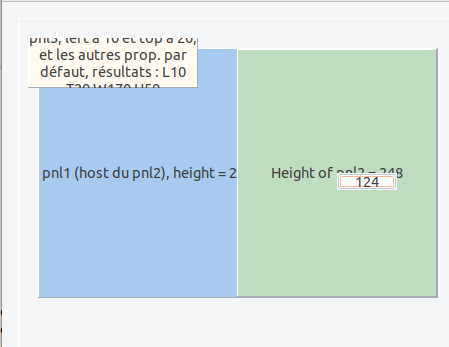

    Re bonjour,
    J'ai pris le code fourni dans le premier topic du lien fourni précédemment, je l'ai mis dans la procédure d'activation de ma forme, compilé d'abord sous Windows, puis sous Linux (Lazarus 2.2.4), et j'obtiens
    Nom : testpanel.jpg
Affichages : 219
Taille : 10,9 Ko
    ici, l'image linux, mais c'est pareil sous windows le bouton est bien au milieu, alors que sur l'image de ton code test, il n'y est pas.
    C'est à n'y rien comprendre.
    je joins le code:

    Oui, de mon côté je l'ai repris également et j'ai fait minimaliste :
    Nom : hauteur_réparée.png
Affichages : 216
Taille : 4,6 Ko
    le code, où tout fonctionne bien maintenant :
    uses
      ExtCtrls; // pour le TPanel
    var
      pnl1: TPanel;
      btn1: TButton;
    procedure TForm1.FormActivate(Sender: TObject);
    begin
      pnl1 := TPanel.Create(Self);
      with pnl1 do begin
        Align := alClient;
        Alignment := taLeftJustify;
        //Caption := ' pnl1.height = ' + IntToStr(pnl1.Height);
        Color := clSkyBlue;
        Parent := Self;
      end;
      // hors du "with" pour avoir une valeur correcte
      pnl1.Caption := ' pnl1.height = ' + IntToStr(pnl1.Height);
      btn1:= TButton.Create(Self);
      with btn1 do begin
        Parent:= pnl1;
        Height:= 17;
        SetBounds(Parent.Width div 2, (Parent.Height - Height) div 2, 60, 17);
        Caption := IntToStr(btn1.Top);
      end;
    end;
    procedure TForm1.FormResize(Sender: TObject);
    begin
      //showmessage(self.Name); // Form1
      btn1.SetBounds(Self.Width div 2, (Self.Height - btn1.Height) div 2, 60, 17);
      Caption := IntToStr(Height div 2);
      btn1.Caption := IntToStr(btn1.Top);
    end;

    Citation Envoyé par anapurna Voir le message
    Salut
    Il faut que tu crées une méthode realigne qui réaffiche les panels avec les nouvelle infos.
    Elle existe, elle s'appelle OnFormResize !
    Mon exemple minimaliste ne me satisfaisant pas, je lui ai rajouté un autre panel, pnl2, qui va être alClient et parent du pnl1 qui devient alRight, j'ai été obligé de changer quelques bricoles, je vous livre tout ça brut de fonderie avec les lignes modifiées en commentaire et les nouvelles dessous.
    var
      pnl1: TPanel;
      pnl2: TPanel;
      btn1: TButton;
      running: boolean = False;
    begin
      pnl2 := TPanel.Create(Self); // nouveau
      with pnl2 do begin
        Align := alClient;
        Color := clSkyBlue;
        // hors du "with" pour avoir une valeur correcte --> Dans FormResize = ok
        //Caption := 'pnl2.height = ' + IntToStr(pnl2.Height); toujours à 50
        Parent := Self;
      end;
    //  pnl1 := TPanel.Create(Self);
      pnl1 := TPanel.Create(pnl2);// modif
      with pnl1 do begin
    //    Align := alClient;
        Align := alRight; // modif
        Width := 270; // nouveau
    //    Color := clSkyBlue;
        Color := clMoneyGreen; // modif
        //Caption := 'pnl1.height = ' + IntToStr(pnl1.Height); toujours à 50
    //    Parent := Self;
        Parent := pnl2;// modif
      end;
    //  btn1:= TButton.Create(Self);
      btn1:= TButton.Create(pnl1);// modif
      with btn1 do begin
        Height:= 17; // utile pour être à la bonne hauteur
        //SetBounds dans FormResize
        Parent:= pnl1;
      end;
      running := True;
    end;
    procedure TForm1.FormClose(Sender: TObject; var CloseAction: TCloseAction);
    begin
      pnl2.Free;
    //  ShowMessage(quotedstr(Self.Name+' '+inttostr(Self.ComponentCount)+
    //    ' '+inttostr(Self.ControlCount))); // 'Form1 0 0' c'est tout bon, non ?
    end;
    begin
      if not running then exit; // impératif car AV si objets inexistants
      pnl2.Caption := 'pnl2.height = ' + IntToStr(pnl2.Height);
      pnl1.Caption := 'pnl1.height = ' + IntToStr(pnl1.Height);
      btn1.SetBounds(btn1.Parent.Width div 2, (btn1.Parent.Height - btn1.Height) div 2, 60, 17);
    end;

    Pour les fuites mémoire
    Je parlais de ça :
      mainPanel:= TPanel.Create(Self);
      unPanel  := TPanel.Create(Self);
      unObject := TObject.Create;
      unControl:= TControl.Create(Self);
    Tous ces objets sont créés inutilement et ne sont pas détruits. Ces 4 lignes sont à supprimer.
    Pour les transtypages inutiles, merci de nous montrer lesquels.
    Par exemple unObject := unPanel.Controls[k] as TControl;, le contenu de Controls sont des TControl.
    Même chose ici unControl := unObject as TButton, Name et SetBounds sont des propriétés/méthodes de respectivement TComponent et TControl. unObjet.Name simplement.
    Pour le etc., merci de détailler.
    if Copy((unObject as TControl).Name, 1, 10) = 'btnmakebmp' then pourrait être remplacer par if unObject is TCustomButton then.
    Et renommer des composants dans OnResize est parfaitement illogique.
    Et tu penses que ne rien mettre entre les crochets serait suffisant
    C'était une question et le comportement est manifestement différent de Delphi. En Delphi et un Anchors vide, la position de l'élément est ajustée proportionnellement à sa position d'origine.
    Avatar de Jipété
    Juillet 2006
    10 730
    Inscription : Juillet 2006
    Messages : 10 730
    Points : 15 132
    15 132
    Citation Envoyé par Andnotor Voir le message
    Je parlais de ça :
    Fait.
    Pas de souci, donc ok, j'ai dû m'embrouiller.
    if Copy((unObject as TControl).Name, 1, 10) = 'btnmakebmp' then pourrait être remplacé par if unObject is TCustomButton then.
    Effectivement :
    //andnotor          if Copy((unObject as TControl).Name, 1, 10) = 'btnmakebmp' then begin
              if unObject is TCustomButton then begin
                unControl := unObject as TButton;
                with unControl do begin
    //andnotor              Name:=aName; // un oubli
                  SetBounds((Parent.ClientWidth div 2)-10, Parent.ClientHeight div 2, 80, 17);
                end;
              end;
    Mais on ne peut pas faire plus simple, si je tente
      (unObject as TCustomButton).SetBounds((Parent.ClientWidth div 2)-10, Parent.ClientHeight div 2, 80, 17);
    c'est SIGSEGV,
    Et si je rajoute un autre bouton, c'est mort, faudra trier sur le nom des boutons.
    OK d'ac.
    C'était de la facilité pour aller vite (je suis sur une maquette, là).
    Merci pour les tuyaux.
