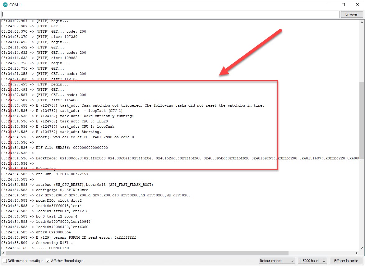

    Pour ce faire, j'ai compris qu'il fallait générer l'url de la caméra IP puis l'afficher
    si la quête de l'url fut longue , celle-ci semble être correcte puisque l'image s'affiche à partir de l'invite sur le bandeau
    Quand au croquis, il se compile sans erreur majeur mais au lancement du programme après la connexion WIFI
    celui reboot sans cesse
    et je ne vois pas le problème
    dont voici un extrait issu de la console
    Nom : 2022-10-29_17-43-58.jpg
Affichages : 757
Taille : 98,8 Ko
    je souhaite connaitre la raison de se "plantage" et quelques pistes pour m'en sortir

    je ne sais pas si c'est çà, mais ton buffer fait 20 Ko et tu essaies d'y copier 73252 octets. tu vas altérer une bonne partie de la RAM située derrière le buffer, ce qui n'est pas bon du tout.
    Essaie avec un buffer de 100 Ko si c'est possible (je ne connais pas la taille maxi des tableaux avec les ESP)

    Je pense que le problème vient plutôt de la compression d'image qui ne se fait pas
    quand au buffer , je n'ai pu augmenter au delà de 50000 mais çà plante toujours
    en fait le programme "découpe" les fichiers :
    Nom : 2022-10-30_10-52-33.jpg
Affichages : 725
Taille : 157,6 Ko
    dans le croquis , il y a une bibliothèque <TJpg_Decoder.h>
    celle-ci utilise "LittleFS" qui doit servir à la compression mais là il semble que son utilisation soit absente
    du programme

    Citation Envoyé par cobra38 Voir le message
    Ce n'est pas comme ça que je vois les choses: tu es dans une boucle qui récupère ce qu'envoie le serveur suite à ta requête GET. A chaque tour de boucle, l'ESP32 lit ce qui a été recueilli et le concatène dans le tableau avec ce qui a été précédemment lu.
    Au bout d'un certain nombre de lectures, il y a débordement du tableau.
    Autrement dit, la somme de tous les octets lus à chaque ligne marquée "read" doit être égale à 138935 octets
    Essaie avec différentes tailles de tableau et, si mon raisonnement est correct, tu devrais planter avec un nombre de "read" plus ou moins grand en fonction de la taille du tableau.
    Si tu ne peux pas aller au delà de 50 Ko, c'est peut-être parce que la taille de la pile est trop faible. Il faudrait voir comment il est possible de la modifier.
    Sinon, il faudrait faire un essai avec le tas (heap) avec une allocation dynamique pour le tableau en mettant la taille dont tu as réellement besoin.

    Bonjour jackk
    Là j'avoue que çà dépasse mes compétences
    il semblerait donc que toute l'astuce réside dans cette partie
    où la boucle s'arrête sasn raison apparente

            uint8_t buff[1024] = { 0 };  // <= j'ai donc activé cette ligne avec un buffer = 1024 et là c'est le plantage complet

    voici le résultat à la console

    Je ne comprends pas trop pourquoi tu as créé un nouveau buffer. De plus, avec une taille de 1024 octets, c'est forcément pire.

    ce matin et après quelques modifications de principe du croquis par rapport en #1 (// <========)
    j'obtiens çà à la console
    Nom : 2022-10-31_09-07-28.jpg
Affichages : 704
Taille : 152,4 Ko

    Ce qui laisse à penser que le programme tourne mais je me l'explique pas car je n'ai pas touché à : uint8_t buff[20000] = { 0 };
    et les modifications ont porté seulement sur la variable len et le "formatage" de la variable : int c
    par contre il n'affiche toujours pas l'image et çà reste une enigme
