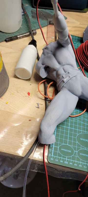

Je réalise actuellement une statuette de cobra space pirate imprimé en 3D. Je mets une photo du modèle pour les curieux.

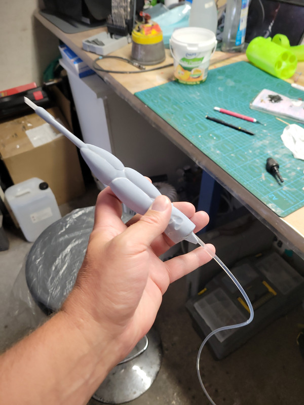

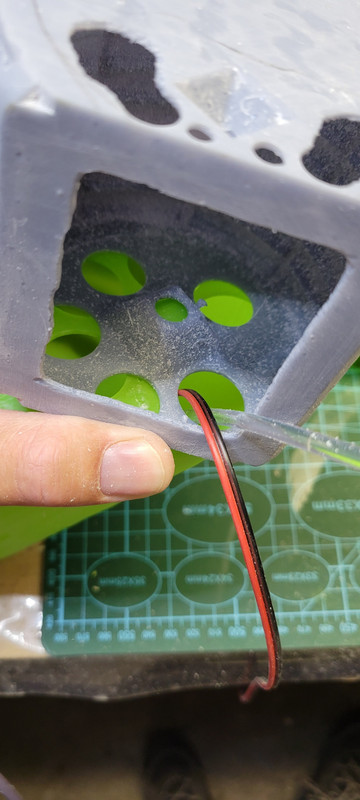

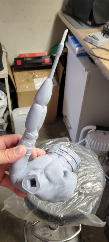

Pour le psychogun je vais utiliser une fibre optique et une led classique de 5mm que je devrais etre capable de câbler en calculant la résistance qui va bien. J'ai deja passé la fibre optique

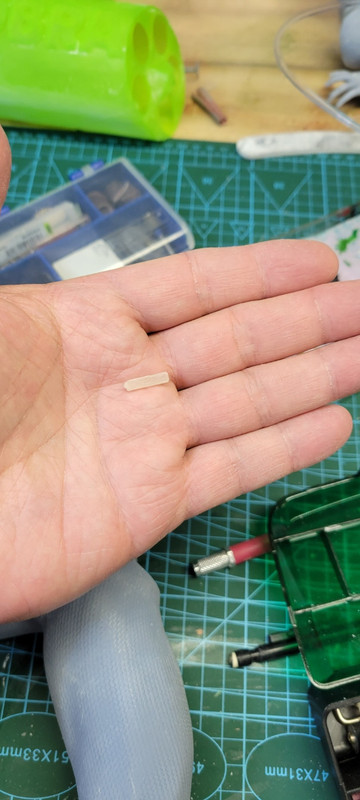

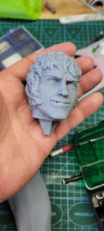

Pour le cigare c'est une led CMS de 3V que je devrais etre capable de câbler aussi en supposant que c'est la meme manière de faire que pour une led classique (Vous me confirmez?). J'ai déjà passé un câble en attente jusqu'à la tête et le cigare et imprimé en résine transparente. J'ai un trous dans la bouche que je peux agrandir un peu si besoins.
C'est pour la base que ça se complique.

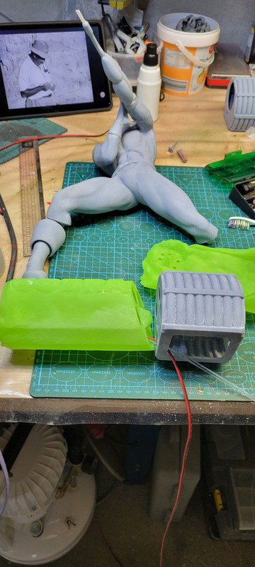

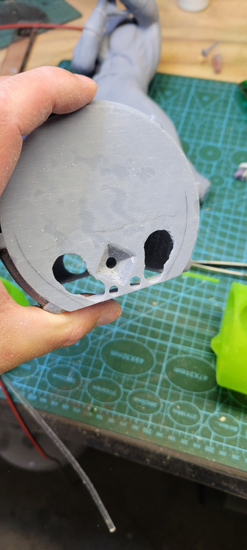

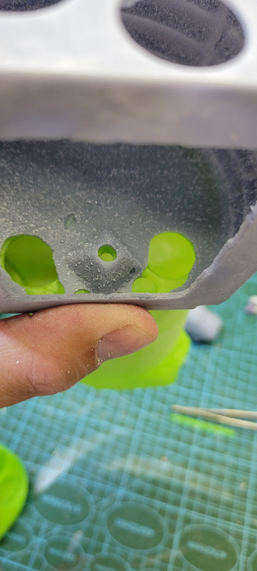

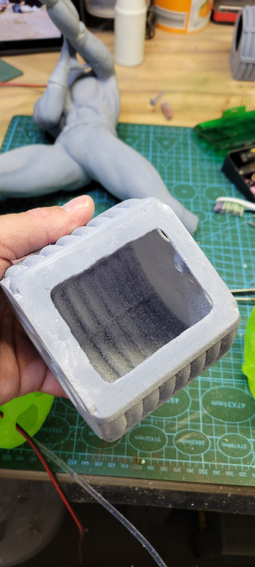

J'ai déjà prévu des passages pour les cables, rubans leds et fibre optique. Je comptes imprimer un support car, vu la position de la statue, je penses qu'elle ne tiendra pas debout et tombera en avant. J'en profiterai pour faire un logement avec couvercle pour l'arduino.
