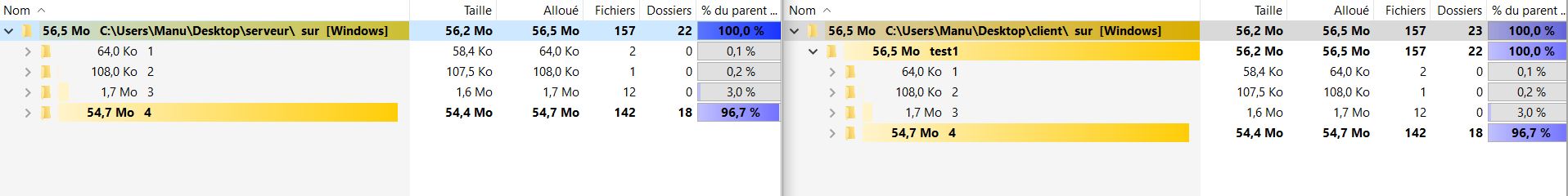

    Merci pour la réponse mais malheureusement après avoir testé ça ne suffit pas.
    En faite Winmerge ne vérifie pas qu'un dossier existant à la racine du premier répertoire n'existe pas dans un sous-dossier du second répertoire.
    Ci-joint un schéma explicatif de mon souci :
    Nom : Capture.JPG
Affichages : 1049
Taille : 70,6 Ko
    On voit que les dossiers 1, 2, 3 et 4 sont existant sur les deux répertoires racines (client et serveur) mais qu'ils sont placé dans un sous-dossier (test1) du répertoire client.
    Le but serait donc d'identifier l'existence des dossiers 1, 2, 3 et 4 sur les deux répertoires mais d'en faire la copie incrémentale (ajouter uniquement les nouveaux fichiers/dossiers) depuis le client vers le serveur et ce sans recréer le sous-répertoire test1.
