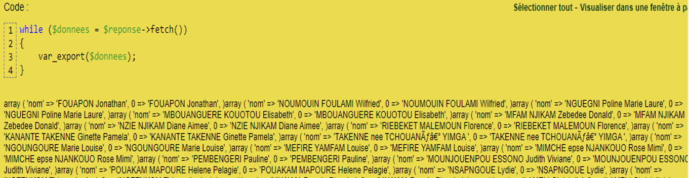

    dans la boucle while, affichez les données comme cela par exemple :
    while ($donnees = $reponse->fetch())
        var_export($donnees);

    Merci pour la réaction, mais ca ne m'aide pas beaucoup. Ci après ce que le code recommandé donne:
