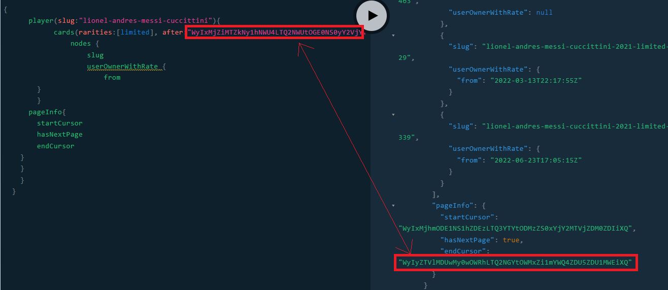

    Il ne me semble pas qu'on puisse faire de boucle dans graphQl.
    Manuellement ca fonctionne mais il y a trop de pages, il faudrait que ca boucle :
    Nom : graphql.JPG
Affichages : 398
Taille : 59,8 Ko
    J'aurai pensé pouvoir récupérer le endCursor puis l'incrémenté jusqu'à hasNextPage : False depuis python mais je n'ai pas les connaissances suffisantes.

    Citation Envoyé par berty4242 Voir le message
    Et tu ne t'es pas dit que cette boucle devrait être fait avec python....
    endCursor*représente l'id du dernier élément renvoyé Cest tout bonnement ce que je t'ai suggéré.
    Et si tes connaissances en python ne te permettent pas de boucler et de formater une chaîne avec des paramètres, je ne pourrais que te conseiller d'apprendre les bases avant d'essayer d'appeler des API.
