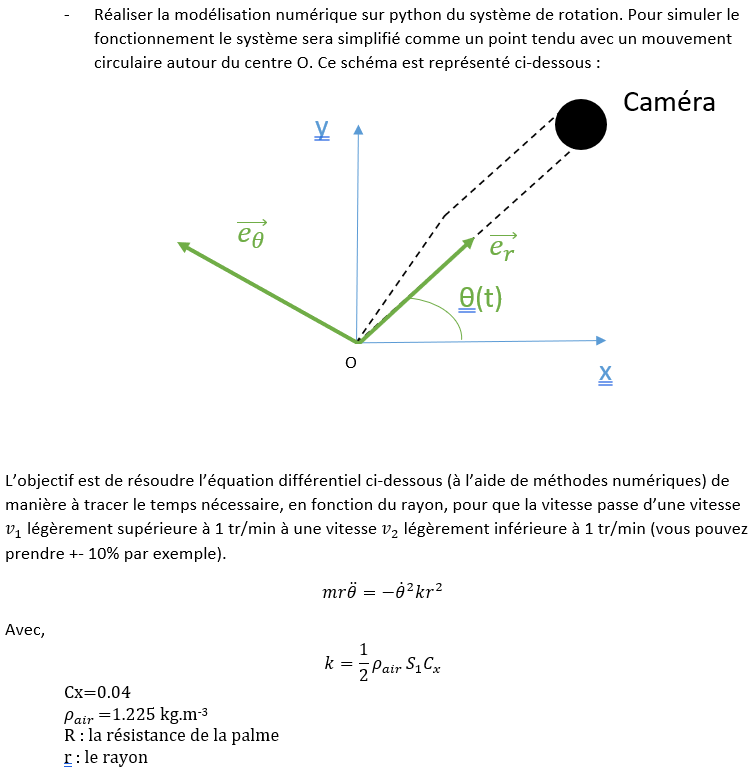

    Bonjour à tous !
    Voilà, je dois modéliser cette exercice sur python (photo) pour demain.
    Problème, je n'ai absolument aucune idée de comment modéliser une équa diff sur python !!
    Nom : énoncé python.PNG
Affichages : 360
Taille : 38,8 Ko

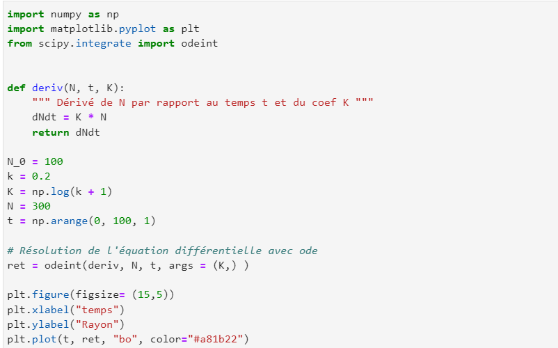

    Voilà ce que j'ai commencé,
    Nom : Capture.PNG
Affichages : 503
Taille : 23,5 Ko
    Je suis preneur pour toute aide, merci d'avance !

    @wiztricks,
    on considère qu'on part d'une vitesse v1 = un peu plus de 1tr/min et on souhaite modéliser cette équation pour passer à une vitesse v2 = un peu moins de 1tr/min, en prenant +ou- 10% par exemple.
    Ce qui importe dans la réussite du calcul ici est la partie python et non le résultat de ce que m'a dis mon prof.
    Je ne sais pas si vous avez une idée de comment faire ?

    j'imagine que la date de rendu est passée ; pour résoudre ce problème j'aurais appliqué la méthode d'Euler donc un système de 2 équations (une pour la vitesse de rotation et une pour la position angulaire) à résoudre pas à pas en partant des conditions initiales
