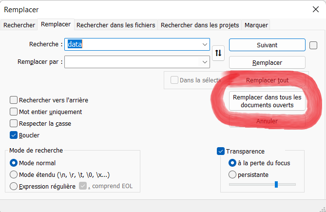

    Pourquoi tu veux faire ça avec Python alors que notepad++ peut déjà le faire tout seul?
    Suffit d'ouvrir "rechercher et remplacer" et cliquer sur le bouton "remplacer dans tous les documents ouverts"...
    Ctrl + H
