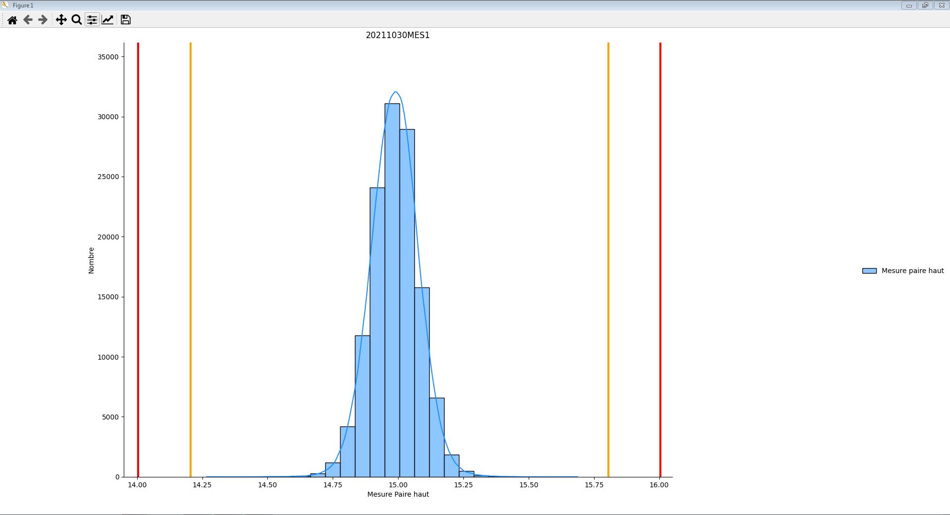

    actuellement étudiant et je commence à développer avec python,
    je dois lire un fichier CSV et afficher sous format graphique (en histogramme).
    Nom : histogramme.JPG
Affichages : 162
Taille : 96,5 Ko
    J'ai codé avec sns.displot. (PAS distplot, ne pas confondre merci)
    - j'aimerais récupérer la valeur maximum sur l'axe Y sur l'histogramme.
    voici le code :

    Citation Envoyé par TimStudent56 Voir le message
    J'espère avoir votre aide.
    Pourquoi essayer de récupérer des données à partir de l'histogramme qui n'est qu'une représentation de ces données, données que tu as donc déjà ?
    A priori tu as lu le CSV et affiché ses données dans l'histogramme donc tu as déjà les données en question et déjà le max...

    Citation Envoyé par Sve@r Voir le message
    Actuellement j'ai 2 représentations graphiques différents, le premier c'est displot (l'histogramme des valeurs) et le deuxième, j'ai affiché les limites (pour contrôler les valeurs si elles ne dépassent pas les limites, jaune et rouge), ces limites contient 30000 points, mais avec représentation de l'histogramme, elle est très petite, cela change tout le temps en fonction des fichiers CSV.
    je souhaite récupérer la valeur maximum de l'histogramme pour afficher une bonne résolution dès l'ouverture du graphique (soit de l'application).
    Est ce que j'ai bien été claire ?
    Cordialement
    TimStudent.

    Bonsoir
    Oui donc ce qu'on vous dit permet de le faire. Essayez et présentez vos tests (votre nouveau code) en venant apporter des précisions si cela ne fournit pas le comportement attendu.
