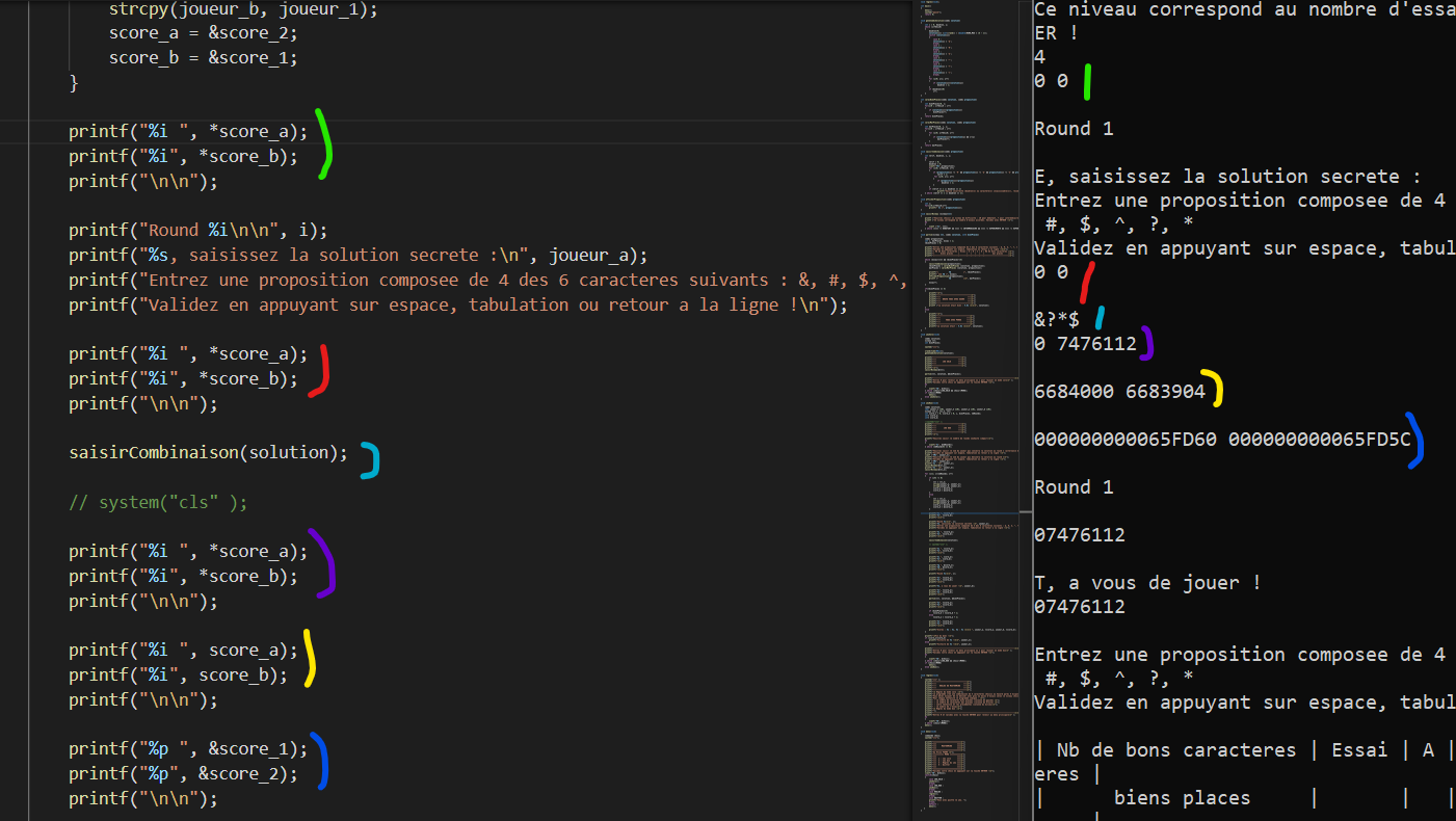

    Je rencontre un problème lors de l’exécution de mon code source pour le projet informatique. J'aurais besoin de votre aide svp.
    Sur la 1ere image jointe, vous pouvez voir que j'affecte l'adresse de 2 variables score_1 et score_2 à 2 pointeurs score_a et score_b. Ces variables ont été initialisées à 0.
    J'affiche ensuite les valeurs des variables pointées via un déréférencement des pointeurs. Sur l'invite de commande, on voit que cela fonctionne, "0 0" apparait.
    J'appelle après une fonction saisirCombinaison qui ne touche absolument pas à ces pointeurs ou variables pointées (voir image 2), puis je ré-affiche les valeurs des variables pointées via un déréférencement des pointeurs. Cependant à ce moment là on voit dans l'invite de commande que des valeurs différentes de 0 0 s'affichent, puis que les adresses contenues dans les pointeurs ne sont pas celles des variables qui devaient être pointées.
    Je ne comprends pas comment c'est possible.
    Merci par avance

    on ne peut pas dire grand chose avec ce que tu montres d'un projet qui semble être important. Mais un bon conseil : apprends à utiliser des outils comme un debuger (gdb par exemple) et un memory profiler (valgrind). Accessoirement, utilse les balise code pour poster du code …
    Le bug que tu décris est certainement dû à un écrasement de la mémoire (tes scanf qui remplissent une variable trop petite?). Pour débusquer ces erreurs il faut commencer par compiler ton projet en mode debug (en ajoutant l'option -g si tu utilises clang ou gcc). Ensuite tu exécutes ton programme avec valgrind en lui fournissant les options --leak-check=full --track-origins=yes --show-reachable=yes.

    Merci bcp pour votre aide, j'ai pu résoudre mon problème. Effectivement j'avais oublié de laisser une place dans les chaines de caractères que je saisissais pour le caractère de combinaison \0.
