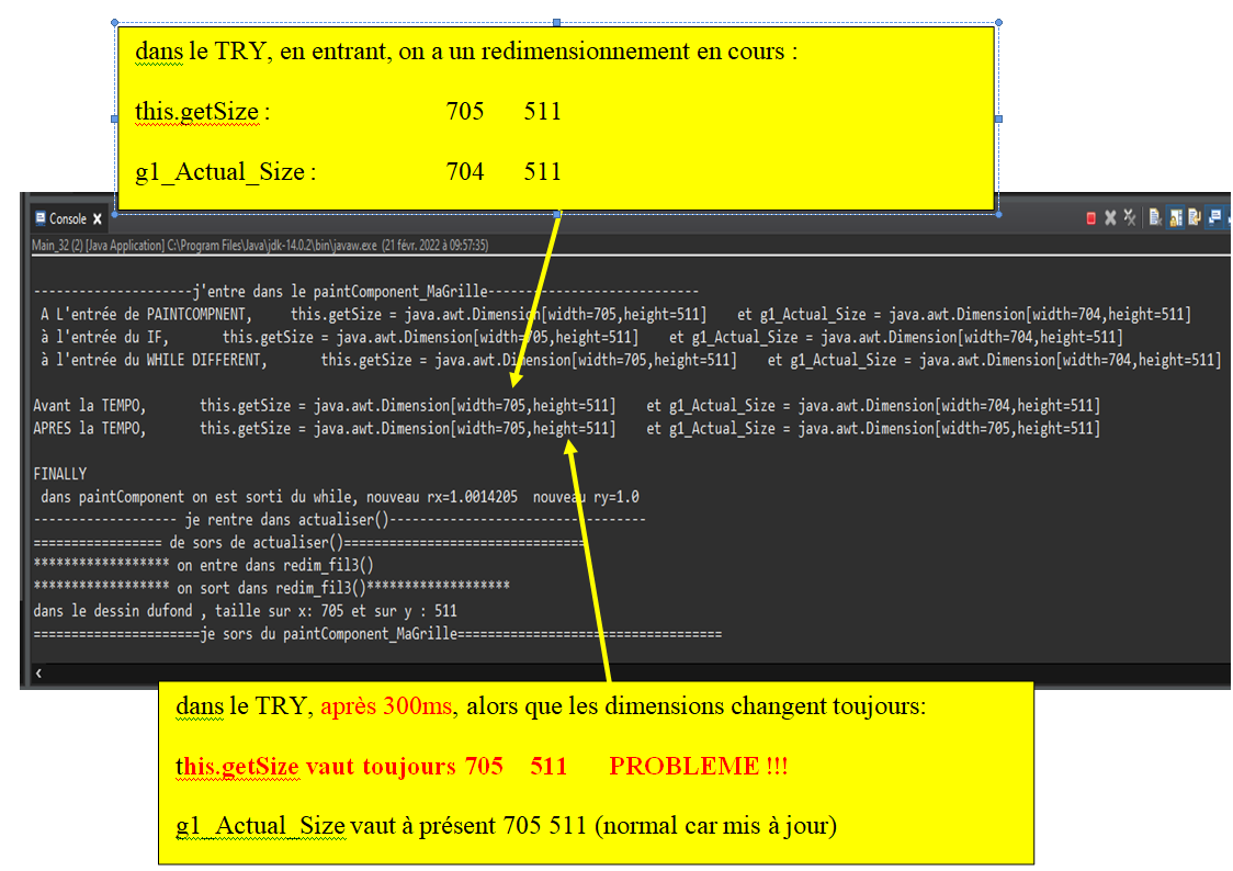

La console affiche :
Nom : console_redim.png
Affichages : 192
Taille : 273,9 Ko
Principe : je teste si on est dans le paintComponent à cause d'un redimensionnement de g1. Si c'est le cas, on teste toutes les 300ms, si la taille est stabilisée, et sinon, on boucle. Si la taille ne change plus, on sort et on peut poursuivre et recalculer une seule fois, les nouveaux ratios rx et ry.
Problème : A la moindre variation de dimension on entre bien dans ce code, mais on sort chaque fois, même si la taille continue à évoluer.
En effet, apparemment, dans le try, j'utilise le "getSize() au début, puis après 300ms, pendant que les dimensions continuent à évoluer, mais le résultat semble identique, alors forcement, je sors du "while"...
Question : pourquoi, alors que les dimensions ne sont pas stabilisées, le test "getSize()", avec 300ms d'attente reste identique et provoque ma sortie de la bouche "while"??
