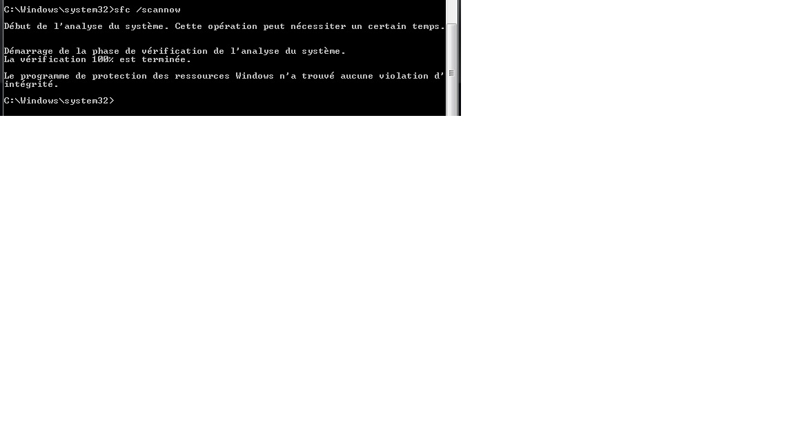

    merci pour cette piste mais j'ai déjà essayé le sfc /scannow et le résultat est:
    Nom : resultat sfc.jpg
Affichages : 1260
Taille : 37,1 Ko
    J'utilise Arduino IDE depuis de nombreuses années avec de nombreux modules différents (ESP32). Je n'ai jamais eu ce genre de problème.
