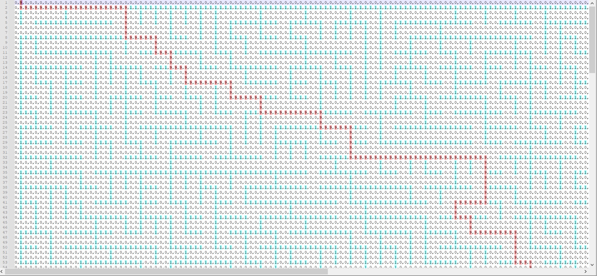

    Bon j'ai arrêté là le carnage, 2h pour seulement la moitié des chemins !!!
    Une idée de la taille du bousin :
    Nom : extrait maze.JPG
Affichages : 216
Taille : 653,9 Ko
    A gauche on voit que le labyrinthe est encore inexploré, plus on descend plus la partie gauche est inexplorée (dû à la particularité des labyrinthes Sidewinder)
    Le début du labyrinthe !!! Enorme !!! Un détour de 38630 cases pour arriver à 5 cases du départ, sachant que l'arrivée se trouve à maximum 48919 cases ! Cet enfer me plait bien !
        0,    1,    0,    0,    0,    0,    0,    0,
        0,    2,    3,    4,    5,38630,38629,38628,
        0,    3,    0,    0,    6,    0,    0,    0,
        0,    4,    0,    0,    7,    0,    0,    0,
        0,    5,    0,    0,    8,    9,   10,   11,

    Mon script est pas mal du tout :
    En 0.05 secondes il trouve le chemin !
    Une partie en image :
    Nom : extrait image dev.jpg
Affichages : 198
Taille : 1,22 Mo
    Il serait intéressant que je le complexifie d'avantage en faisant en sorte que le chemin remonte de temps en temps pour mimer un peu mieux le gros labyrinthe...

    Citation Envoyé par LeNarvalo Voir le message
    Pour cela tu peux utiliser le générateur de labyrinthe de PathFinder dont je parle ici. J'ai rajouté à PathFinder un bouton qui sauvegarde le labyrinthe affiché dans un fichier texte (maze.txt) compatible avec ton solveur de labyrinthe. Pour avoir le point d'entrée et le point de sortie du labyrinthe généré, il faut cliquer droit sur les cases concernées ce qui blanchit la case (passe à 1).
    Voici ce que cela donne avec un labyrinthe de 50x50 DFS généré qui contient des remontées :
    Nom : PathFinderAStarSolver2.PNG
Affichages : 176
Taille : 124,1 Ko
    La résolution a été effectuée par l'algorithme A*
    et voici ce que donne la résolution du même labyrinthe avec ton script :
    Nom : ResultatLeNarvalo.PNG
Affichages : 174
Taille : 47,3 Ko
    On constate que le même chemin a été trouvé
    En pièce jointe, le script PathFinder modifié avec ajout du bouton Save maze et le fichier maze.txt généré dans le test ci-dessus.
    Voici le code du bouton Save Maze ajouté :
                    elif options[1].is_hover(pos):
                        with open("maze.txt", "w") as file:
                            for i  in range(len(grid)):
                                line=''
                                for j in range(len(grid[i])):
                                    if grid[j][i].is_barrier():
                                        line += '0,'
                                    else:
                                        line += '1,'
                                print(line)
                                file.write(str(line)[:-1] + '\n')
    A noter que le positionnement des boutons dans le script PathFinder est assez "merdique" et mériterait sans doute une révision (avec un autre type de gestion de positionnement).
    Je ne sais pas si c'est facilement faisable, mais LeNarvalo tu pourrais peut-être ajouté ton algo dans le script.
    Ami calmant, J.P

    Je suis fier et heureux de vous présenter ma dernière mouture, ultra efficace !!!
    Moins de 15 secondes pour résoudre mon énorme labyrinthe et trouver tous les plus courts chemins !

    Fri Jan  7 18:55:09 2022
    Finish at  Fri Jan  7 18:55:24 2022
    Durée : 14.332780599594116
    Cependant, des questions persistent dans ma petite tête :
    - Est-ce intéressant d'avoir séparer le code entre la fonction main() (ligne 138) et get_all_valide_cases() (ligne 119) ou à l'inverse est-ce que ça nuit à la lisibilité ?
    - Ligne 128 je regarde dans la liste pcds avec if (X, Y) not in pcds: et ligne 145 j'utilise pop(0) (qui semble plus efficace que liste = liste[1:]), comment faire mieux sachant que le script se comporte comme dans la vidéo, càd qu'il saute d'un chemin à l'autre lors de la recherche. L'idéal serait de faire if (X, Y) != pcds[index] (encore faut-il connaître cet index) ou est-ce négligeable à première vue ?
    Merci pour votre participation active les anciens !

    voilà ce que cela donne en changeant la taille de la police :
    avec une taille 5 :
    Nom : mazeFont5.PNG
Affichages : 142
Taille : 38,2 Ko
    avec une taille 6 :
    Nom : mazeFont6.PNG
Affichages : 142
Taille : 22,4 Ko
    avec le code :
    myFont = font.Font(size=6)
    button['font'] = myFont
  20. #40
    Pour garder la taille des boutons :
    pixelVirtual = PhotoImage(width=1, height=1)
    button = Button(fr, text="blabla", borderwidth=1, width=20, height=20, image=pixelVirtual, font=("Arial",10), compound="c")
    num = 1234
    size = 10
    if len(num)>1:
         size -= len(num)
    button.configure(text=num, font=("Arial",size))
    Nom : examplepng.png
Affichages : 149
Taille : 2,5 Ko
    Dernière modification par Invité ; 08/01/2022 à 22h53.
