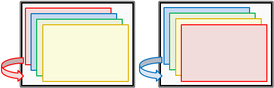

    Le principe
    On « empile », dans un conteneur, les éléments les uns sur les autres afin que seul le dernier soit visible à l'écran.
    Toutes les x secondes on déplace, « physiquement » dans le DOM, le premier élément en fin de conteneur, en gros on déplace celui du dessous en haut de la pile, c'est ce que fait la méthode Element.append().
    Un petit schéma pour visualiser :
    Nom : diapo-principe.png
Affichages : 510
Taille : 2,8 Ko
    et ainsi de suite ...
