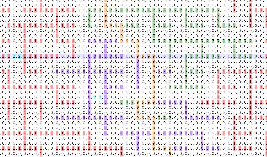

    Je pense que c'est bon ! Mais j'y suis allé comme un bourrin !
    Première étape : mettre un numéro a usage unique pour toutes les branches qui partent du "bon chemin"
    Nom : lab+branch.JPG
Affichages : 247
Taille : 248,7 Ko
    A la place des 7 et 8 c'est un numéro unique pour chaque branche (sauf si elle parte du même 9, j'ai pas réussi à faire autrement et je ne pense pas qu'elle puisse se rencontrer puisque le chemin traverse tout le labyrinthe), voici le code (ça me dérangerait pas que quelqu'un, @Sve@r à tout hasard , me donne la version avec générateur, vu que je ne suis pas à l'aise avec les générateurs) :

    Seconde étape : Rajouter des raccourcis là où il faut
    Nom : lab+branch+shortcut.JPG
Affichages : 239
Taille : 302,4 Ko
    Le code est relativement simple, j'y ai rajouté une randomisation et une vérification pour rajouter un "raccourci" au milieu d'un mur et pas juste à côté d'un chemin.
