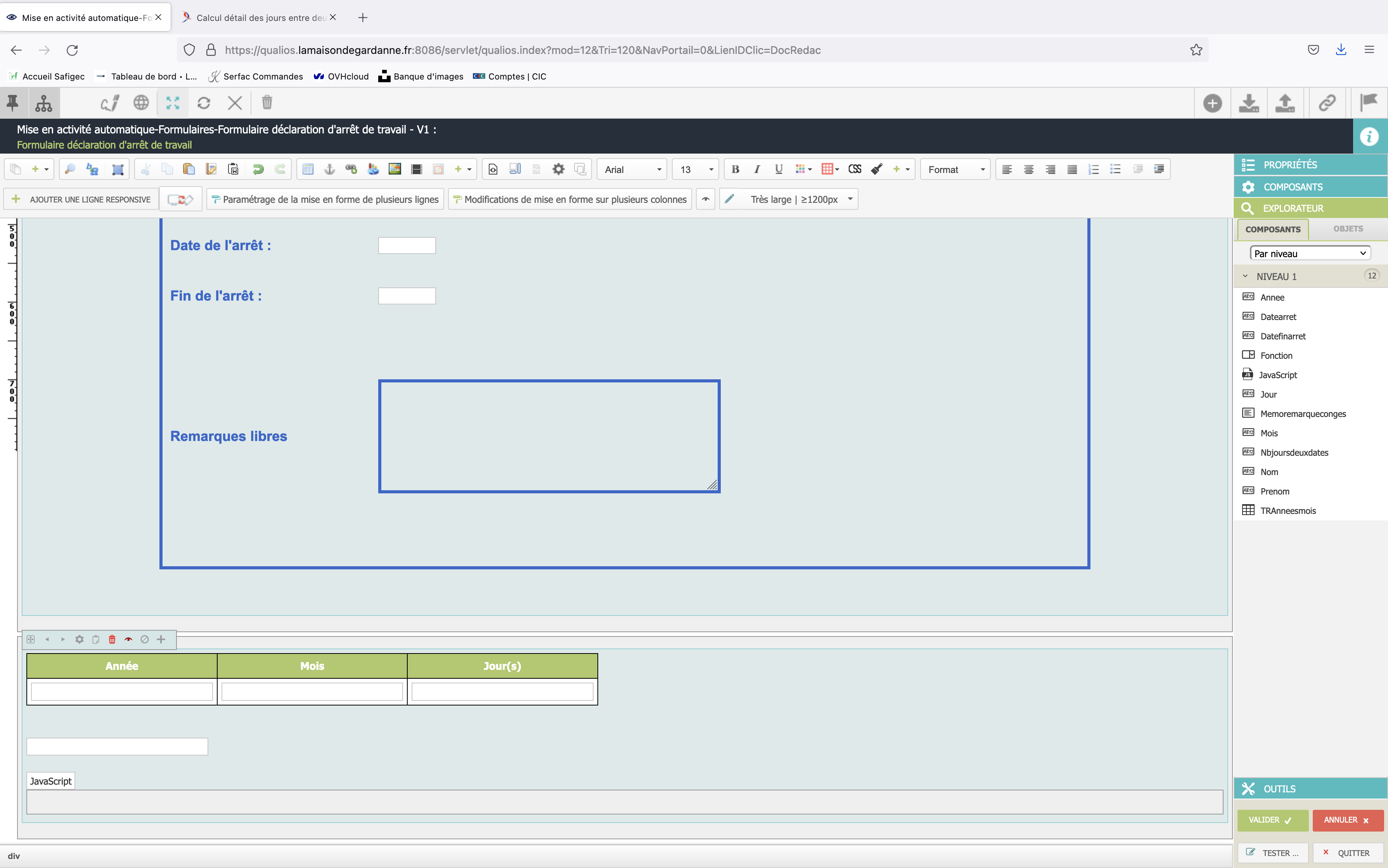

    Cette première image vous montre comment fonctionne la création de ma page de formulaire depuis mon logiciel de gestion documentaire (qui fonctionne comme un "site" web). Vous avez sur votre droite le nom des composants qui constituent mon formulaire.
    Nom : Capture d’écran 2021-12-03 à 08.51.24.png
Affichages : 255
Taille : 526,0 Ko

    Je ne sais pas si une personne d'entre vous saurez comment ajouter des lignes à un tableau répétiteur en fonction de l'écart entre la date de début et la date de fin de l'arrêt...
    Si vous avez des idées... j'en serais ravi.

    Navré pour mon absence assez prolongée, difficile pour moi de réaliser mes tâches informatiques en plus de mon travail de médecin...
    Depuis mes derniers posts, j'ai réussi à avancer un petit peu pour le code.
    A titre d'exemple, lorsqu'une personne sélectionne une date de début (d1) et une date de fin (d2), si d1 = 01/03/2022 et d2 = 05/05/2022.
    - le tableau à trois colonnes voit son nombre de lignes évoluer pour que chaque mois entre les deux dates s'affiche (dans notre exemple, il apparait trois lignes)
    - la première ligne se remplit toute seule (année, mois en lettres, nombre de jours dans le mois)
    - la dernière ligne se remplit toute seule
    Voici un visuel de ce à quoi correspond le tableau (dans cette photo, le tableau est à trois colonnes)
    Nom : Capture d’écran 2022-03-04 à 17.08.50.png
Affichages : 222
Taille : 198,4 Ko
    Cependant,
    - les lignes intermédiaires ne se remplissent pas
    - mon code ne fonctionne pas lorsque le tableau a seulement deux lignes, à ce moment là seule la première ligne se remplit.
    Je ne sais pas du tout comment attribuer des valeurs aux lignes intermédiaires.
    Dans l'exemple plus haut je voudrais que cela affiche cela :
    Nom : 22.png
Affichages : 218
Taille : 179,4 Ko
    Pouvez-vous m'aider et me dire ce qui ne fonctionne pas ? Je vous remercie par avance.
