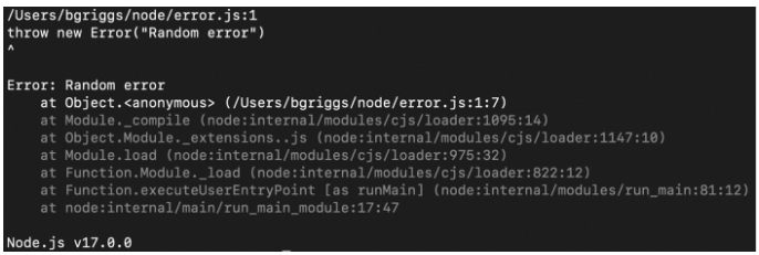

    Empiler les traces avec la version Node.js
    Les traces de pile sont un élément essentiel du diagnostic des erreurs d'application, aidant à fournir une visibilité sur ce qui ne va pas. Dans Node.js 17, la version Node.js sera incluse à la fin de la trace de la pile lorsqu'il existe une exception fatale qui entraîne la fermeture du processus.
    Nom : node1.png
Affichages : 6229
Taille : 191,2 Ko
    Il est utile de fournir ces informations par défaut car souvent, lors du diagnostic des erreurs signalées, l'une des premières questions posées sera : quelle version de Node.js utilisez-vous ? Node.js 17 est également livré avec une option de ligne de commande, --no-extra-info-on-fatal-exception, pour omettre ces informations supplémentaires.
