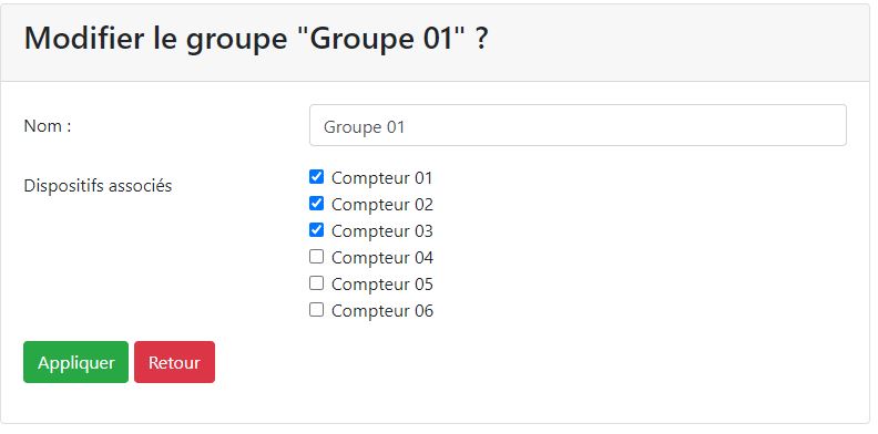

    J'ai une table 'devices' avec un id et un nom pour chaque device, et une seconde table 'groupes' avec un id et un nom pour chaque groupe.
    Exemple de table 'device' :
    dev_id dev_name
    1 Compteur 01
    2 Compteur 02
    3 Compteur 03
    4 Compteur 04
    5 Compteur 05
    6 Compteur 06
    Exemple de table 'groupe' :
    grp_id grp_name
    1 Groupe 01
    2 Groupe 02
    Comment affecter les devices aux groupes (ou inversement) ? par exemple si j'ai ces 6 devices et 2 groupes à répartir par exemple comme ceci : dev_id 1, 2 et 3 au groupe 1 et les dev_id 3, 4, 5, 6 au groupe 2 ?
    Est-ce qu'il faut créer une table supplémentaire 'groupesdev' qui contiendrait les colonnes grp_id et dev_id pour faire les liens ? Donc dans l'exemple suivant donnerai ceci :
    grpsdevs_grp_id grpsdevs_dev_id
    1 1
    1 2
    1 3
    2 3
    2 4
    2 5
    2 6
    Ou plutôt ajouter une colonne à la table devices, dev_grp_id afin qu'elle deviennent ainsi :
    dev_id dev_name dev_grp_id
    1 Compteur 01 1
    2 Compteur 02 1
    3 Compteur 03 1, 2
    4 Compteur 04 2
    5 Compteur 05 2
    6 Compteur 06 2
    Et sur la partie html / php, comment faire pour lors de la Lecture, Création, l'Edition, Suppression (CRUD) ces valeurs soient correctement mise à jour.
    La solution avec table dédiée est peut être plus compliqué à gérer car plusieurs lignes, lors d'une modification il est donc possible d'avoir à faire un UPDATE, un INSERT, un DELETE lors du submit du formulaire si je ne me trompe ?
    -- Structure de la table `devices`
    CREATE TABLE `devices` (
      `dev_id` int(11) NOT NULL,
      `dev_name` varchar(11) NOT NULL
    ) ENGINE=InnoDB DEFAULT CHARSET=utf8;
    -- Déchargement des données de la table `devices`
    INSERT INTO `devices` (`dev_id`, `dev_name`) VALUES
    (1, 'Compteur 01'),
    (2, 'Compteur 02'),
    (3, 'Compteur 03'),
    (4, 'Compteur 04'),
    (5, 'Compteur 05'),
    (6, 'Compteur 06');
    -- Structure de la table `groupes`
    CREATE TABLE `groupes` (
      `grp_id` int(11) NOT NULL,
      `grp_name` varchar(25) NOT NULL
    -- Déchargement des données de la table `groupes`
    INSERT INTO `groupes` (`grp_id`, `grp_name`) VALUES
    (1, 'Groupe 01'),
    (2, 'Groupe 02');
    Et auriez vous des exemples de CRUD de ce genre ?
    J'ai tenté un début avec la solution à 3 tables, sans succès. Je suis totalement novice.
    Merci de votre aide.

    fichier groupe-add.php
    104
    106
    107
    108
    109
    110
    111
    112
    113
    114
    115
    116
    117
    <!DOCTYPE html>
    <html lang="fr">
    <head>
        <meta charset="utf-8">
        <meta name="viewport" content="width=device-width, initial-scale=1">
        <link rel="stylesheet" href="https://cdn.jsdelivr.net/npm/bootstrap@4.6.0/dist/css/bootstrap.min.css">
        <script src="https://code.jquery.com/jquery-3.5.1.slim.min.js"></script>
        <script src="https://cdn.jsdelivr.net/npm/bootstrap@4.6.0/dist/js/bootstrap.bundle.min.js"></script>
    </head>
    <body>
        <?php
        // Inclure la connexion à la base
        include_once 'database.php';?>
        <?php
        // Se connecter
        $pdo = pdo_connect_mysql();
        // Récupérer la liste des devices
        $request_devices = $pdo->prepare("SELECT * FROM `devices` ORDER BY dev_name");
        $request_devices->execute();
        $devices = $request_devices->fetchAll(PDO::FETCH_ASSOC);
        <?php
        $msg = '';
        // Check if POST data is not empty
        if (!empty($_POST)) {
            $grp_id = isset($_POST['grp_id']) && !empty($_POST['grp_id']) && $_POST['grp_id'] != 'auto' ? $_POST['grp_id'] : NULL;
            $grp_name = isset($_POST['grp_name']) ? $_POST['grp_name'] : '';
            $grpsdevs_dev_id = isset($_POST['grpsdevs_dev_id']) ? $_POST['grpsdevs_dev_id'] : NULL;
            // Ajouter le nouveau groupe (ID et Nom) dans la table groupes
            $stmt = $pdo->prepare('INSERT INTO `groupes` (grp_id, grp_name) VALUES (?, ?)');
            $stmt->execute([$grp_id, $grp_name]);
            // Insérer les devices sélectionner pour le groupe dans la table des devices par groupe : groupesdevs
            if ($grpsdevs_dev_id <> '') {
            foreach ($grpsdevs_dev_id as $grpdev_dev_id):
            echo $grp_id . ' ' . $grpdev_dev_id . '<br>';
            $stmt2 = $pdo->prepare('INSERT INTO `groupesdevs` (grpsdevs_grp_id, grpsdevs_dev_id) VALUES (?, ?)');
            $stmt2->execute([$grp_id, $grpdev_dev_id]);
            endforeach;
            } else {
                echo "Erreur, sélectionner au moins un device !";
            // Output message
            $msg = 'Created Successfully!';
        <div class="row pt-3">
            <div class="col-6">
                <div class="card">
                    <!-- .Card-header -->
                    <div class="card-header">
                        <h4 class="card-title"> Ajouter un groupe</h4>
                    </div>
                    <div class="card-body">
                        <div class="basic-form">
                            <form action="groupe-add.php" method="post">
                                <div class="form-group row">
                                    <input type="hidden" class="form-control" name="grp_id" placeholder="ID" value="auto" id="grp_id">
                                </div>
                                    <label class="col-sm-4 col-form-label">Nom du groupe</label>
                                    <div class="col-sm-8">
                                        <input type="text" class="form-control" name="grp_name" placeholder="" id="grp_name">
                                    </div>
                                </div>
                                    <label class="col-sm-4 col-form-label">Dispositifs associés</label>
                                        <!-- Proposer la liste des devices -->
                                        <?php
                                        $grpDevs_array = [];
                                        foreach ($devices as $device) :
                                            $grpDevs_array[] = $device['dev_id'];
                                        endforeach;
                                        <!-- Proposer une liste des devices avec une checkbox -->
                                        <?php foreach ($devices as $device) : ?>
                                        <div class="form-check">
                                            <input class="form-check-input" type="checkbox" name="grpsdevs_dev_id[]" <?php echo in_array($device['dev_id'], $grpDevs_array) ?'checked':'';?> id="grpsdevs_dev_id" value="<?=$device['dev_id']?>">
                                            <label class="form-check-label" for="grpsdevs_dev_id"><?=$device['dev_name'];?></label>
                                        </div>
                                        <?php endforeach;
                                    </div>
                                </div>
                                    <div class="col-sm-12">
                                        <button type="submit" class="btn btn-success">Ajouter</button>
                                        <a href="groupes.php" type="button" class="btn btn-danger">Retour</a>
                                    </div>
                                </div>
                            </form>
                            <?php if ($msg): ?>
                                <p><?=$msg?></p>
                            <?php endif; ?>
                        </div>
                    </div>
                </div>
            </div>
        </div>
    </body>
    </html>
    fichier groupe-edit.php
    104
    106
    107
    108
    109
    110
    111
    112
    113
    114
    115
    116
    117
    118
    119
    120
    121
    122
    123
    124
    125
    126
    127
    128
    129
    130
    131
    132
    133
    134
    135
    136
    137
    138
    139
    140
    141
    <!DOCTYPE html>
    <html lang="fr">
    <head>
    </head>
    <body>
    <?php
    <?php
    // Se connecter
    <?php
    $grp_id = isset($_GET['grp_id']) ? $_GET['grp_id'] : NULL;
    $msg = '';
    if (isset($_GET['grp_id'])) {
            $grp_group_name = isset($_POST['grp_name']) ? $_POST['grp_name'] : '';
            $grpsdevs_dev_id = isset($_POST['grpsdevs_dev_id']) ? $_POST['grpsdevs_dev_id'] : '';
       print_r($grpsdevs_dev_id);
        // Update the record
            $stmt = $pdo->prepare('UPDATE groupes SET grp_name = ? WHERE grp_id = ?');
            $stmt->execute([$grp_group_name, $_GET['grp_id']]);
            //foreach ($grpsdevs_dev_id AS $grpdev_dev_id) :
            //    print_r($grpsdevs_dev_id); echo '<br>';
            //$stmt2 = $pdo->prepare("UPDATE grpsdevs SET grpsdevs_dev_id = ? WHERE grpsdevs_grp_id = ? AND grpsdevs_dev_id = '{$grpdev_dev_id}'");
            //$stmt2->execute([$grpdev_dev_id, $_GET['grp_id']]);
            //endforeach;
        // Get the devices from the devices table
        $stmt = $pdo->prepare('SELECT * FROM `groupes` WHERE grp_id = ?');
        $stmt->execute([$_GET['grp_id']]);
        $groupes = $stmt->fetch(PDO::FETCH_ASSOC);
        if (!$groupes) {
            exit('Contact doesn\'t exist with that ID!');
    } else {
        exit('No ID specified!');
        <div class="col-6">
            <div class="card">
                    <h3 class="card-title">Modifier le groupe "<?=$groupes['grp_name']?>" ?</h3>
                </div>
                        <form action="groupe-edit.php?grp_id=<?=$groupes['grp_id']?>" method="post">
                                <label class="col-sm-4 col-form-label">Nom :</label>
                                    <input type="text" class="form-control" name="grp_group_name" placeholder="Nom de l'appareil" value="<?=$groupes['grp_name']?>" id="grp_name">
                                </div>
                            </div>
                                    <!-- Récuperer les devices qui font actuellement partie de ce groupe -->
                                    <?php $reqGrpDevs = $pdo->query("
                                        SELECT
                                            groupesdevs.grpsdevs_grp_id AS grp_id,
                                            G0.grp_name AS grp_name,
                                            groupesdevs.grpsdevs_dev_id AS dev_id,
                                            D0.dev_name AS dev_name
                                        FROM groupesdevs
                                        LEFT JOIN `groupes` G0
                                        ON G0.grp_id = groupesdevs.grpsdevs_grp_id
                                        LEFT JOIN `devices` D0
                                        ON D0.dev_id = groupesdevs.grpsdevs_dev_id
                                        WHERE
                                        groupesdevs.grpsdevs_grp_id = '{$grp_id}'
                                    foreach ($reqGrpDevs as $rowGrpDevs) :
                                        $grpDevs_array[] = $rowGrpDevs['dev_id'];
                                    endforeach;
                                    </div>
                                    <?php endforeach;
                                </div>
                            </div>
                                    <button type="submit" class="btn btn-success">Appliquer</button>
                                </div>
                            </div>
                        </form>
                        <?php if ($msg): ?>
                        <p><?=$msg?></p>
                        <?php endif; ?>
                    </div>
                </div>
            </div>
        </div>
    </div>
    </body>
    </html>
    Ce qui donne :
    Nom : Capture1.JPG
Affichages : 138
Taille : 28,6 Ko
    Nom : Capture2.JPG
Affichages : 135
Taille : 33,2 Ko
