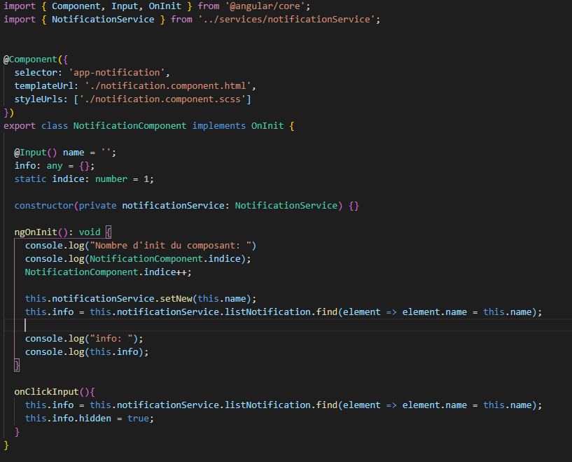

    Notification component:

    Comme vous pouvez le voir dans la console, l'instanciation du second composant viens remplacer l'enregistrement du composant à l'indice 0 de ma liste. La seule hypothèse que j'ai c'est que lors de la création de la variable "obj" dans mon service, l'adresse mémoire soit la même que celle de l'obj de l'instance précédente ce qui expliquerait ce changement dans ma liste, mais ca me paraît tiré par les cheveux.

    EDIT: Le problème est résolu et l'erreur relève de l'étourderie. Je me suis aperçu qu'en mettant plusieurs composants, tous se mettaient bien mais le dernier ajouté venait remplacer à chaque fois le premier. Et le problème se trouve juste ici:

    Lors de l'init de mon composant je viens l'enregistrer dans mon service et je récupère la référence de son objet pour le manipuler plus tard. Le problème est que dans le find, au lieu d'avoir mis un test ("===") j'avais mis à la place une affectation ("="). Forcément lors de la première itération du find le premier élément de ma liste était à chaque fois remplacé par le dernier nom du dernier composant ajouté

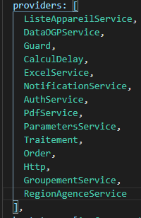

    Non plus, pour rendre mes services singleton je passe par le app.module.ts, c'est la seconde possibilité proposée par Angular
    Nom : providers.PNG

    Composant:
    import { Component, Input, OnInit } from '@angular/core';
    import { NotificationService } from '../services/notificationService';
    @Component({
      selector: 'app-notification',
      templateUrl: './notification.component.html',
      styleUrls: ['./notification.component.scss']
    export class NotificationComponent implements OnInit {
      @Input() name = '';
      info: any = {};
      static indice: number = 1;
      constructor(private notificationService: NotificationService) {}
      ngOnInit(): void {
        console.log("Nombre d'init du composant: ")
        console.log(NotificationComponent.indice);
        NotificationComponent.indice++;
        this.notificationService.setNew(this.name);
        this.info = this.notificationService.listNotification.find(element => element.name = this.name);
        console.log("info: ");
        console.log(this.info);
      onClickInput(){
        this.info.hidden = true;
