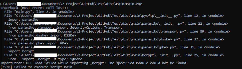

    J'ai donc lancé le .exe directement dans ma console windows, voila le résultat :
    Nom : Capture.PNG
Affichages : 343
Taille : 16,8 Ko
    j'ai copié/collé le dossier du site-package dans le dossier dist, mais j’obtiens encore une erreur sur pyramido. J'ai donc copié/collé ce dossier mais j’obtiens encore une erreur sur bcrypt,
    J'ai donc décidé de copier/coller tout le site-package et j'obtiens l'erreur suivante :
    Nom : Capture_1.PNG
Affichages : 322
Taille : 34,6 Ko
    Je n'ai plus d'idée, un petit coup de main serait le top merci,

    Citation Envoyé par loic3484 Voir le message
    pyinstaller fait de son mieux pour inclure les bibliothèques externes utilisées par votre application. Quand il n'y arrive pas, il faut l'aider avec des informations dans le setup.py.
    Voir la documentation et/ou les discussions trouvées sur Internet qui montre que faire dans ces cas là.
